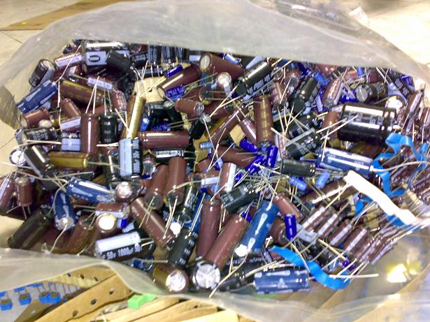

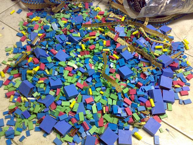

Ho anche questi :mrgreen: ti puo interessare qualcosa?

Se ti puo interessare vendo tutto quello che hai visto e anche qualche potenziometro a strisciare poi connettori vari interruttori da scheda ecc...se ti interessa sono quasi 20 kg di materiale li vendo in stock a 35 euro + spese di spedizione... :lol:
Se ti interessa!!!
