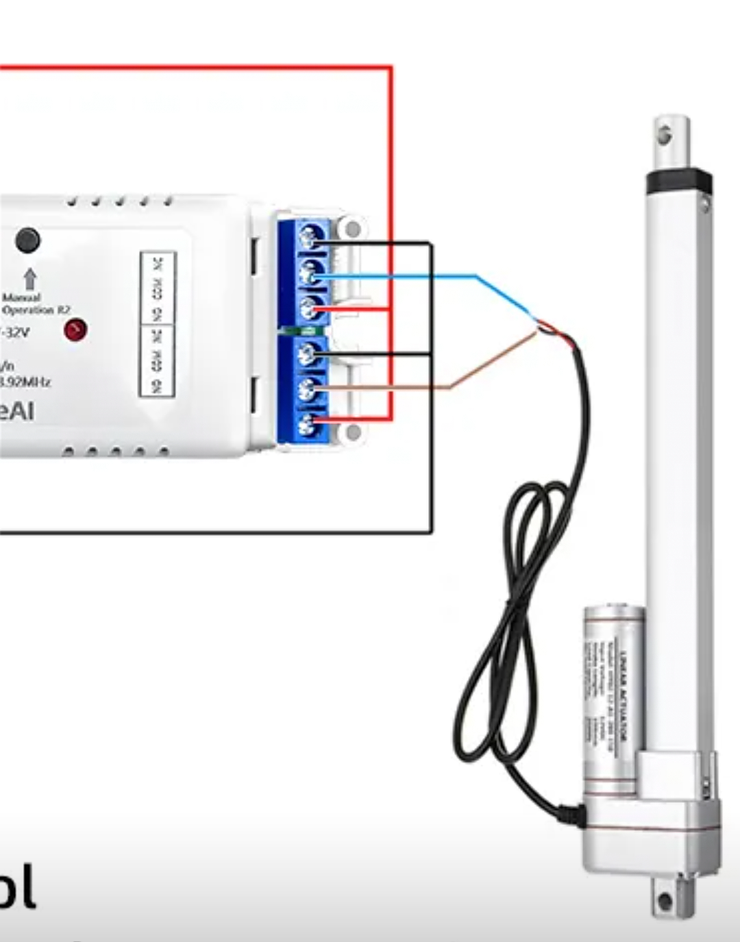

Vi spiego meglio il caso:
I due poli sono quelli a cui e' collegato un attuatore lineare,
secondo lo schema sotto indicato.
Vorrei collegare il buzzer ai 2 poli, sicche' quando l'attuatore e' in funzione, il buzzer emetta il tono di avviso.
Questo e' un primo punto;
Poi vorrei collegare due led uno rosso uno verde, che si accendano l'uno durante la chiusura e l'altro durante l'apertura dell'attuatore.
Come si fa?
Grazie!
Come si fa?
Grazie!

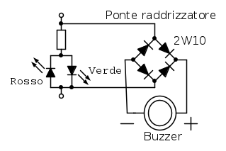

lodovico ha scritto:Poi vorrei collegare due led uno rosso uno verde, che si accendano l'uno durante la chiusura e l'altro durante l'apertura dell'attuatore.
Come si fa?
Se l'apertura / chiusura avviene invertendo la polarità puoi usare questo:
Puoi usare questo schema
Il ponte è un 1000V 2A, ma puoi usare normali diodi 1N4007.
Ciao,
P.
Ciao,
P.

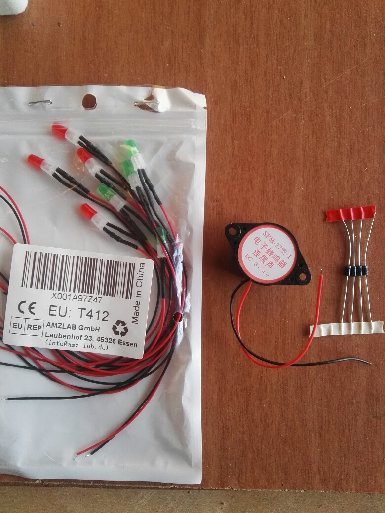

Grazie a tutti.
Direi di avere tutto il necessario.
Aggiungo che ho anche un intermittente a 2 poli, di frequenza regolabile, che vorrei aggiungere in modo da avere un beep e un lampeggio intermittente.
Pensavo anche a una configurazione di questo tipo (scusatemi ma scrivo dal cellulare, magari piu' tardi metto uno schema):
Da un polo negativo , es quello in alto dei due rele' (dell'immagine che ho postato) al comune del primo rele' collego in serie:
intermittente - buzzer - diodo
Intermittente - led (verde o rosso) - diodo
sempre dallo stesso polo negativo , al comune del secondo rele', collego in serie:
intermittente - led (rosso o verde) - diodo
Mmm non si capisce ...appena riesco metto lo schema...
