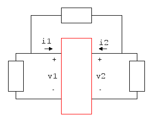

Doppio bipolo con trasformatore e resistenza a cavallo
[11] Re: Doppio bipolo con trasformatore e resistenza a cavallo
Messaggioda Foto UtenteRenzoDF » 19 dic 2023, 15:54
Vedo purtroppo che non ti ho incuriosito con la mia risposta. :-)
[12] Re: Doppio bipolo con trasformatore e resistenza a cavallo
Messaggioda Foto Utentevoltvolt » 19 dic 2023, 16:46
Scusami tanto Renzo, la mia attenzione era più incentrata sullo svolgimento dell'esercizio (l'esame si fa vicino) e me ne sono dimenticato. Ad ogni modo, puoi spiegarti meglio? Se la corrente su R1 è nulla, come abbiamo visto, perché "dipende" da a cosa è collegata la rete?

Messaggioda Foto UtentePietroBaima » 20 dic 2023, 20:24
Credo che Renzo voglia dirti questo, cosa che potresti (se il prof è perfido) incontrare all'esame:
cosa succede se colleghi il "doppio bipolo" così?
cambia se metti o togli R1?

[14] Re: Doppio bipolo con trasformatore e resistenza a cavallo
Messaggioda Foto Utentevoltvolt » 20 dic 2023, 22:25
In quel caso penso che debba rimanere (?)
Cioè ad intuito mi viene da dire così, probabilmente perché la corrente che entra nel blocco centrale è influenzata da quella resistenza.

[15] Re: Doppio bipolo con trasformatore e resistenza a cavallo
Messaggioda Foto UtenteRenzoDF » 20 dic 2023, 22:50
PietroBaima ha scritto:Credo che Renzo voglia dirti questo, ...
:ok:
Diciamo che, lasciando per i1 e i2 le convenzioni del post iniziale, più in generale
