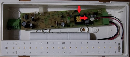

Cercando informazioni su questa lampada di emergenza LINERGY EC18N20EBR, mi sono imbattuto in questo post che riguarda la realizzazione di un progetto a partire da queste lampade guaste perché rimangono accese. Volevo segnalare a chi avesse intenzione di procedere a riparare questo guasto in questo modello di lampada, che i componenti da sostituire sono il condensatore e l'induttanza segnalati dalle frecce in foto.

Foto Utentemistertv Grazie mille per la dritta, forse è più facile ripararle che adattarle a piantana. Almeno ci si risparmia un po' di soldi visto che l'acquisto di nuove sono abbastanza onerose. Quindi sono solo quei due componenti a creare problemi, oltre la batteria ovviamente.
