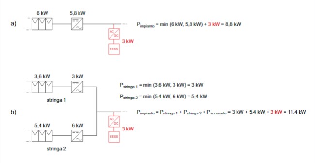

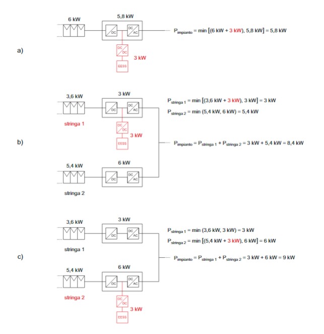

Riassumendo, la potenza nominale dovrebbe essere così calcolata.
Considerando la Ppann=potenza generazione di picco dei pannelli, Pinv=potenza AC inverter e Pacc=potenza nominale del sistema di accumulo, se l'accumulo è collegato lato CC allora la Pnominale è pari al minore valore tra (Pacc+Ppann) e Pinv.
Se invece l'accumulo è collegato lato AC, la Pnominale è uguale a (Ppann+Pacc) se Ppann<Pinv.
Se Ppann>Pinv allora Pnominale = Pinv+Pacc

su TNE 09/2017 ci sono degli esempi

e7o7 ha scritto:su TNE 09/2017 ci sono degli esempi
Grazie per la tabella riassuntiva dei vari casi.
