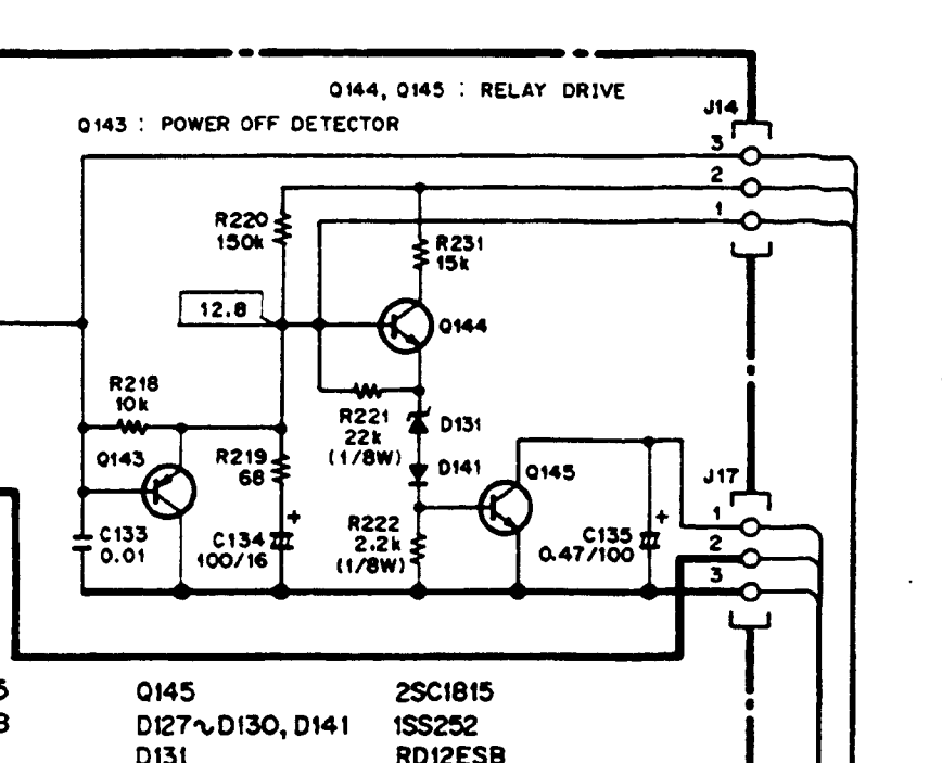

Luridbeatle ha scritto:1 - Quando do tensione, i relè scattano immediata e sento
un forte "bumps" negli altoparlanti (sono quelli da banco);
2 - stesso problema quando spengo ma qui forse i relè scattano lentamente, tolgo tensione "bump" e dopo poco sento il click del relè;
3 - Il pulsante "Mute" non disattiva l'audio. Tutti i led di controllo sono ok, la sezione Toni e Balnce funziona.Su Q301 (transistor su circuito mute) vedo una variazione di tensione alla pressione del pulsante ma non succede nulla;
I problemi che hai descritto nei punti 1-2-3 forse dipendono da qualche componente guasto nella zona riportata di seguito
Il componente maggiormente sospetto è Q145 che potrebbe essere in cortocircuito tra collettore ed emettitore.
Per verificarlo prova a cortocircuitare R222 mentre l'amplificatore è acceso (attenzione a non fare casini).
Se Q145 è funzionante i relè dovrebbero diseccitarsi durante il cortocircuito di R222, altrimenti se non si diseccitano è bruciato e va sostituito.
Se cortocircuitando R222 i relè non si diseccitano potrebbe anche dipendere da qualche casino nei collegamenti del connettore J17 (cortocircuito tra i pin 1 e 3), per verificarlo dovresti provare a sfilare il connettore, se è ok i relè dovrebbero diseccitarsi.
Se J17 e Q145 risultano ok (cioè se i relè si diseccitano durante il cortocircuito di R222) allora dovresti verificare Q144.
Per verificare se Q144 è funzionante dovresti cortocircuitare l'emettitore con il collettore di Q143 mentre l'amplificatore è acceso.
Se Q144 è funzionante allora cortocircuitando l'emettitore con il collettore di Q143 i relè dovrebbero diseccitarsi.
Se anche Q144 è funzionante allora dovresti verificare C134 che potrebbe essersi aperto ma ritengo sia improbabile perché se non funziona neanche il comando muting credo sia molto più probabile che il componente guasto sia Q415.
