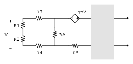

Ho un dubbio per quanto riguarda la risoluzione di un esercizio in cui viene richiesto il calcolo dell'impedenza equivalente a dei morsetti. Supponiamo di avere il seguente circuito:
Il blocco grigio indica che ci sono ancora tanti altri componenti, supponiamo solo resistori; la mia domanda è, come tratto il generatore di tensione controllato?

Stacca il pezzo a valle del grigiume e fai un equivalente Thevenin oppure... (TO BE CONTINUED)

No intendo dire, a titolo di esempio possiamo considerare anche resistenze arbitrarie, no?
Supponiamo R1=R2=2, R3=R4=R6=1, R5=3, gm=2

Messaggioda Foto UtentePietroBaima » 30 dic 2023, 13:48
ok, voglio vedere se riesci a visualizzare una cosa.
Supponiamo che V sia 4V. Scelgo 4V solo perché è un valore comodo per i conti.
Il circuito diventa questo:
Se noti, I1+I2=7A
mentre il generatore pilotato deve assorbire -8A, che è impossibile.
Ovviamente puoi ripetere questo ragionamento per ogni valore di V e troverai sempre che la rete è impossibile, a meno che V sia zero.
L'unica soluzione possibile è che V sia zero.
Se V è zero significa che il generatore pilotato di corrente eroga 0A qualunque tensione gli è posta, per cui complessivamente il tratto di rete si comporta come un circuito aperto.
Ti trovi?

voltvolt ha scritto:Buongiorno a tutti e buone feste!
Buona Pasqua anche a te!
Spero che questo incipit ti abbia fatto sollevare un sopracciglio :D a causa della sua incongruenza.
La stessa cosa mi e` capitata guardando il tuo schema: il smbolo del generatore pilotato e` di un generatore di tensione, ma il suo guadagno indica che genera una corrente. Com'e` la versione corretta?
