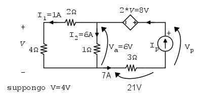

L'unica soluzione possibile è che V sia zero.
Se V è zero significa che il generatore pilotato di corrente eroga 0A qualunque tensione gli è posta, per cui complessivamente il tratto di rete si comporta come un circuito aperto.
Ti trovi?
Mi trovo sì, torna. Ad ogni modo, se V=0 allora il generatore pilotato diventa un cortocircuito, no? Da lì poi posso continuare a calcolare le altre impedenze serie/parallelo e arrivare a quella finale.
Tuttavia, una cosa sola non mi è chiara: in quel blocco grigio che ho messo inizialmente, c'erano altri resistori, trasformatori ideali, ecc, fino ad arrivare ai morsetti A,B. Se volessi dare una spiegazione rigorosa del perché la tensione ai capi di quei resistori è nulla, cosa lo spiego?

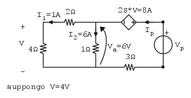

La stessa cosa mi e` capitata guardando il tuo schema: il smbolo del generatore pilotato e` di un generatore di tensione, ma il suo guadagno indica che genera una corrente. Com'e` la versione corretta?

Hai ragione, dovrebbe essere qualcosa del tipo \alpha V.

In questo caso cambia completamente il circuito. Suppongo come prima di considerare V=4V
Allora come hai gia` visto in precedenza, la corrente I1 vale 1A, I2 vale 6A e il generatore di prova Ip deve erogare 7A, cosi` da avere la tensione V che abbiamo scelto.
La corrente che passa nella resistenza da 3Ω vale 7A e genera una caduta di tensione di 21V. Il generatore pilotato genera 8V, con il positivo a destra, quindi la tensione totale all'ingresso, Vp vale 6V+8V+21V= 35V e la resistenza che vede il generatore di prova vale 35V/7A=5Ω e questa e` la resistenza equivalente che si vede a sinistra della "zona grigia".
Vedi che il risultato e` completamente diverso da prima!
La tecnica di assegnare a un'incognita un valore "comodo" e poi da quella calcolare quale deve essere l'ingresso che la fa proprio diventare quella che abbiamo scelto, e` una novita`, la si trova nei papiri di Ahmes di 3500 anni fa :-). Cerca i post e gli articoli qui in EY che parlano della regula falsi.
