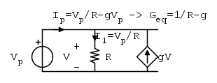

Si, ma non capisco perché in questo caso sarebbe opposta... Inoltre, stando a quanto ho scritto io, non è un po' fuorviante ottenere (1) R1 = 1/g_m, visto che R1 è in serie con (1)?
Comunque sono aperto a tutte le considerazioni, quindi spiega pure!

Per la R equivalente
La tensione equivalente è ovviamente nulla.

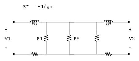

Aspetta, forse non mi sono spiegato bene o mi sto confondendo.
Partendo da questo circuito:
Circuito 1
applicando quanto detto finora, ottengo il seguente:
Circuito 2
giusto? (Stando ai conti sembra risultare, ma chiedo conferma per rigore).
Ora, la dimostrazione che mi permette di giustificare questo passaggio, è questa che hai scritto tu?
PietroBaima ha scritto:Per la R equivalente

Sì, fai sempre attenzione ai segni.

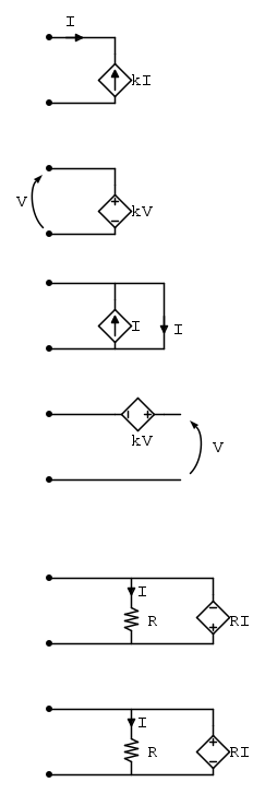

Se vuoi vedere un po' di roba strana con i generatori pilotati prova a fare l'equivalente di questi circuiti:

PietroBaima ha scritto:Se vuoi vedere un po' di roba strana con i generatori pilotati prova a fare l'equivalente di questi circuiti:
Ma allora dillo che e` passato il Natale e sei tornato da perfido a cattivo :D
