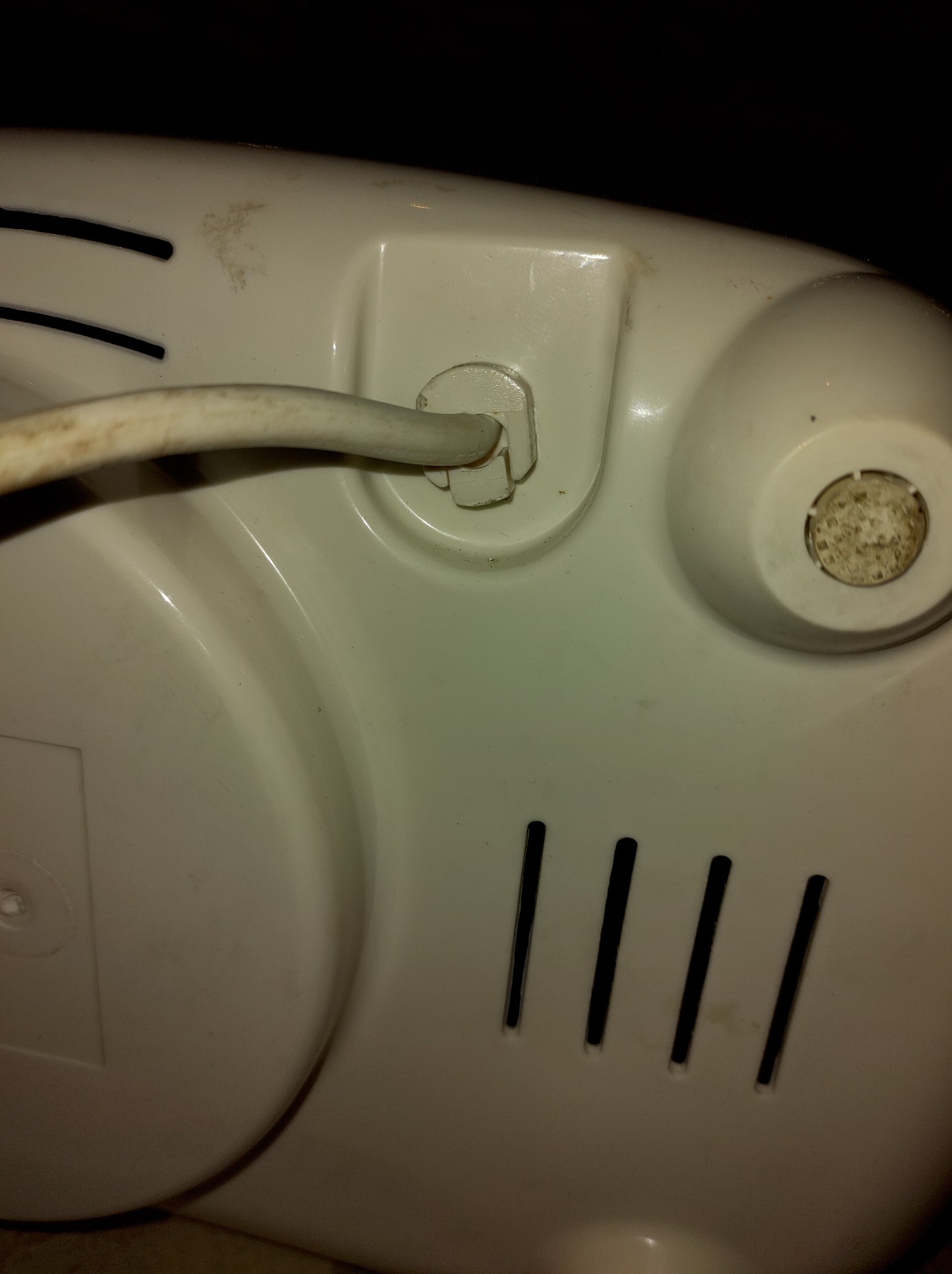

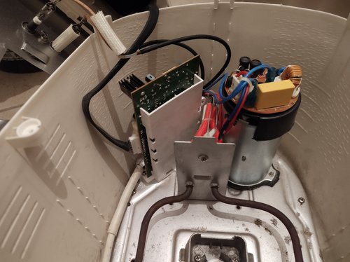

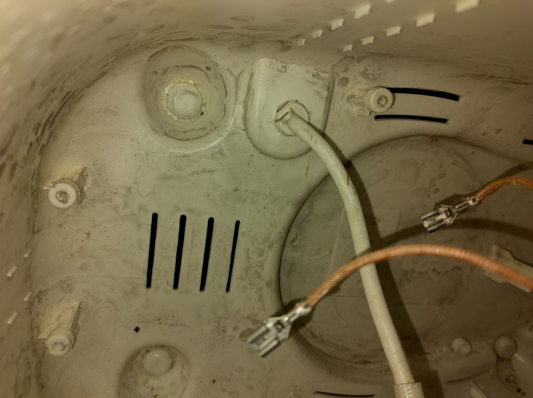

Buongiorno,
La macchina del pane in oggetto mi fa scattare il differenziale quando parte il riscaldamento, penso di aver individuato la resistenza inferiore in dispersione (misura a freddo tra polo e massa 800 kohm, mentre la resistenza superiore ha un valore 10 volte maggiore).
Per proseguire i miei test e tentare una sostituzione vorrei estrarre tutti i componenti dal case di plastica, ma il cavo di alimentazione, saldato lato scheda, è trattenuto da una specie di passacavo che non ho mai visto e che non saprei come allentare. Non capisco se devo distruggerlo, oppure se esiste un metodo diverso per fare in modo che il cavo sia libero di scorrere. Allego alcune foto.

Niente annientamento totale per quel passacavo
Con una pinza (una con le punte strette ma non troppo) stringi la parte piccola che vedi del passavo contro il cavo fino a quando tirando/spingendo non se ne esce dal suo alloggiamento
Considera che ci sono due parti in quel passavo (anche se poi sono unite), una diciamo sia a forma di "C" e l' altra un piccolo "trattino" che è la parte mobile, i becchi della pinza li devi posizionare uno al centro della C e l' altro sul trattino, quindi stringi, a seconda del tipo di cavo va applicata abbastanza forza per riuscire nello sgancio
Tieni presente che da un lato il passavo è leggermente più largo e quindi è il lato più stretto che va spinto verso quello più largo per far uscire dalla sede il passavo e liberarlo (spingi dall' interno verso l'esterno)

Il cavo si sgancia facilmente schiacciando con la pinza dall'interno come spiegato anche da chi mi ha preceduto.

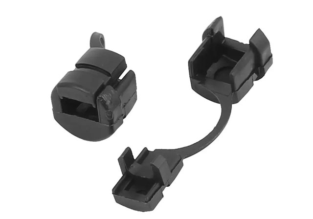

E' un passacavo piuttosto comune. E' fatto così:

Sì, questi tipo di pressa cavo è molto comune , ma specialmente con i cavi a sezione tonda, è molto duro da disinserire a anche da rimontare
