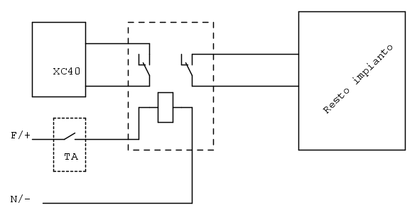

Messaggioda Foto Utenteangus » 3 gen 2024, 0:11
paul62 ha scritto:ho l'uscita del T.A. dalla scheda caldaia come contatto pulito
[X40] per la caldaia NON è un'uscita ma un ingresso! Lì la caldaia non "manda" nessun segnale, lo riceve.
Se presente, va collegato il contatto pulito NO del termostato ambiente, altrimenti ci va un ponte.
paul62 ha scritto:posso farla funzionare con un termostato alimentato 220 V ?
In che senso? Cosa vuoi fare esattamente?

Messaggioda Foto UtenteThEnGi » 3 gen 2024, 15:58
Interporre un relè tra X40 e il termostato, sodoppi il comando e con uno piloti la caldaia e con l'altro piloti tutto il resto.
Prima del tuo ricircolatore metti un rele/contattore ritardato, e hai il tuo sistema.
Anche se spingo ancora per il modulino che ti vendono per la caldaia, il trasformatore sarà per alimentare i relè in bassa tensione e in uscita hai i contatti puliti pronti per pilotare il ricircolatore ausiliario

Messaggioda Foto Utentepaul62 » 4 gen 2024, 19:49
salve a tutti , devo dire che siete in gamba .... nell'argomento .
Io non so se ho fatto bene e corretto o ridondante , funziona come avrei voluto , cerco di commentare lo schema poi fatemi isi vostri commenti 1) il termostato sebatoio è un semplice scambio dei contatto 1 e 2 quando la temperatura tramite una sonda a pozzetto nel serbatoio raggiunge i valori impostati sulla manopola rotante ( è artigianale il mio sistema) , 0 è il comune , alimentato da un interruttore sanitario. Quindi con il sanitario dal consenso aperto o chiuso del famoso X 40 , acceso o spento caldaia, mi apre a chiude semplicemente la valvola a 3 vie, quando però io accendo il relay e il circolatore impianto a pavimento che succede :
1) attivo il circolatore dell'impianto a pavimento( non rappresentato in figura) dall'acqua calda dal serbatoio per riscaldare , si accende il circolatore ausiliario e si spegne la valvola 3 vie.
2 ) quando però la tempartura del serbatoio è bassa la valvola a 3 vie si attiva , il consenso 3 e 4 si chiude e si accende la caldaia , e si spenge il circolatore ausiliario.
Ho misurato tensioni al consenso 3 e 4 della valvola a 3 vie praticamente qualche volt .... strano in alternata...e non in continuo.... in qualsiasi scambio dei contatti termostato serbatoio o relay....
dimenticavo la valvola a tre vie è una MUT 220 V a 4 fili.... naturalmente .
Desidererei qualche commento da qualcuno di voi. GRAZIE A TUTTI, per la cortesia e curiosità.
