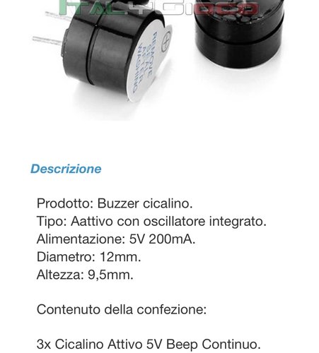

Ciao a tutti , non funziona più il buzzer dei sensori di parcheggio, montati in post vendita dal concessionario qualche anno fa. Sapete indicarmi che tipo di buzzer ci vuole ?

Per essere sicuri bisognerebbe vedere che modello e marca ti hanno montato ed eventualmente vedere se si riesce a reperire il ricambio.Io ho avuto lo stesso problema su quelli che ho montato sulla mia Ape Piaggio ed ho risolto montando una comune cicalina da 12 volt,però non sono tutti uguali dovresti cominciare a verificare marca,modello e quanti volt hai in uscita dalla centralina verso il buzzer.

Ho misurato l uscita buzzer è di 5v
Ho trovato questo modello . Secondo voi va bene?

Deve lavorare entro un'ampia gamma di temperatura, eviterei roba di provenienza incerta.
I cicalini Sonitron, giusto per fare un nome ma ce ne sono altri, lavorano anche in ambito automotive con tensioni da pochi volt a ben oltre i 12 V dell'auto, consumando pochi mA.

Quindi secondo te non può andare bene il modello oppure è una scelta solo di qualità?

La qualità in primo luogo e poi i 200 mA, che sono tanti. E' probabilmente un buzzer elettromagnetico, mentre gli originali sono probabilmente piezoelettrici ed assorbono solo qualche mA.

Secondo te 200mA non li eroga l uscita della scheda dei sensori di parcheggio?

Non ne ho idea, l'unica installazione aftermarket che ho avuto modo di vedere usava un buzzer piezoelettrico.
I buzzer piezo assorbono pochi mA, se chiedi 200 mA a una scheda progettata per i piezo, rischi di fondere qualcosa.

Grazie x i consigli, prenderò un piezoelettrico ceramico e rame e poi ti dirò se tutto funziona

Davil ha scritto:prenderò un piezoelettrico ceramico e rame
Non capisco cosa intendi con ceramico e rame. Devi scegliere un buzzer piezo ATTIVO che lavori (anche) a 5 V.
