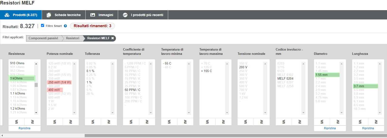

mir ha scritto:Se conosci il valore ohmico e le dimensioni puoi risalire alla potenza dal datasheet come ti ha già indicato Foto UtenteIsidoroKZ;
Se inserisco i criteri di ricerca in (verde) mi propone 2 resistenze diverse una da0.25w una da 0.4w.
Evidentemente, la potenza dissipata non dipende dalle dimensioni, almeno su questo tipo di resistenze.

La potenza massima che una resistenza può dissipare dipende principalmente dalle sue dimensioni. Può succedere che costruttori diversi usino varie tecniche costruttive e vari materiali e perciò sia diversa la temperatura massima sopportabile, o forse che adottino diversi standard per determinare la potenza massima (ad esempio la durata del test).
La potenza di una resistenza è una portata massima, non c'è modo di misurarla, se non facendogli dissipare potenze via via crescenti e rilevare quando comincia a cambiare il valore ohmico
