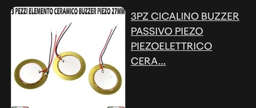

Quelli di tipo passivo non vanno bene?

[12] Re: Buzzer per sensori di parcheggio
Messaggioda Foto Utenteedgar » 5 gen 2024, 15:13
Quelli che ho visto erano attivi, posta una foto di quelli he devi sostituire, così si vede come sono i tuoi.

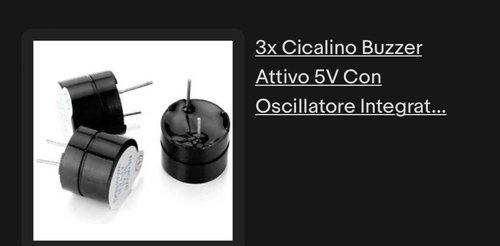

[13] Re: Buzzer per sensori di parcheggio
Messaggioda Foto UtenteDavil » 5 gen 2024, 15:56
Quello che ho ordinato sono uno attivo e uno passivo . Quello attivo consuma 200mA e invece quello passivo non riporta i dati di consumo . Sono tutti e 2 a 5V

[14] Re: Buzzer per sensori di parcheggio
Messaggioda Foto UtenteDavil » 5 gen 2024, 15:57
Ma uno di tipo passivo non può funzionare o solo rende meno come suono ?

[15] Re: Buzzer per sensori di parcheggio
Messaggioda Foto Utenteedgar » 5 gen 2024, 17:07
Il modello passivo non ha oscillatore integrato, se la centralina emette solo una tensione continua non sentirai nulla.

[16] Re: Buzzer per sensori di parcheggio
Messaggioda Foto UtenteDavil » 5 gen 2024, 22:31
Grazie x le preziose info . Ho chiesto al venditore una verifica se i 200 mA se sono reali. Perché ho visto un po’ di schede tecniche e riportano un assorbimento medio di 35 mA
