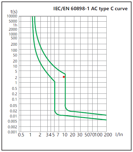

La curva pubblicata da Carrescia relativa all’interruttore ENEL, può essere presa come riferimento per il coordinamento del montante.

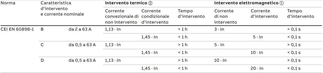

Riguardo il datasheet dell’ NB63 è l’esatto equivalente del DZ47, confermato da un responsabile SCHINT Italia, però non è riportata la curva con l’andamento dell’ iquadrot.
Gli interruttori mt per uso domestico fino a 125 A per le protezioni da sovracorrenti, devono rispondere per legge alle norme di prodotto EN 60898 che indica i valori minimi da rispettare, quindi anche le curve, la norma però è scritta in inglese ed è un faldone.
Nel caso nostro le specifiche EN 60947 mt per uso generale, non le consideriamo, anche perché fuori dalla fascia C.
Prova a confrontare una curva mt Btdin di pari caratteristiche elettriche curva C 63 A 6 kA con la curva andamento iquadrot di mt ENEL (Carrescia), che rappresenta il limite superiore, e vedrai che sono sovrapponibili, di poco più alta quella Bticino, ma bisognerebbe verificare se la curva è il risultato di un valore medio, oppure è il limite superiore netto. Calcolati poi il K2S2 del cavo EPR 4 mmq
K= 143 quindi K2xS2 = 327.184 ampere al quadrato per secondo.
Se cerchi questo valore nell’asse ordinate e tiri una riga verso dx vedrai che passa sopra la curva C mt ENEL , quindi il cavo è protetto contro il CC.
Con i montanti da 6 mmq siamo ampiamente dentro i valori e la relazione è ampiamente soddisfatta.

mariako95 ha scritto:La curva pubblicata da Carrescia relativa all’interruttore ENEL, può essere presa come riferimento per il coordinamento del montante.
Scusami, ma trovo entrambe le tue affermazioni qui sopra inutilizzabili in un discorso normativo come questo.
mariako95 ha scritto:Prova a confrontare una curva mt Btdin di pari caratteristiche elettriche curva C 63 A 6 kA con la curva andamento iquadrot di mt ENEL (Carrescia), che rappresenta il limite superiore, e vedrai che sono sovrapponibili, di poco più alta quella Bticino, ma bisognerebbe verificare se la curva è il risultato di un valore medio, oppure è il limite superiore netto.
Già il fatto che la curva del Bticino sia un "poco più alta" di quella "ENEL" toglie ogni velleità di "limite superiore" alla seconda, che di conseguenza non si può usare per dimensionare il cavo di collegamento (anche per questo motivo, oltre agli altri già espressi).
mariako95 ha scritto:Calcolati poi il K2S2 del cavo EPR 4 mmq
Come già scritto qui, ho fatto il conto e il confronto non per la curva "ENEL" (che soffre dei problemini già citati), ma per un punto di lavoro che penso sia formalmente compatibile con un C63 EN 60898: 9,999*63A per 6 secondi (il 6 secondi è preso da una curva ABB): in quel caso non bastano 10mmq.
Parimenti se faccio il conto con il punto 9.999*63A per 2 secondi, che e' sicuramente dentro alla curva del CHINT NB63 C63 (a cui mi hai puntato tu) non bastano 6mmq.

Goofy ha scritto:sisu70 ha scritto:6 secondi
Stiamo discutendo della protezione da cortocircuito
Certo, ne sono consapevole.
E stiamo discutendo di come usare un interruttore magnetotermico normato allo scopo:
Quello che sappiamo della Icc e' che sara' minore del valore massimo assunto dalla 0-21 (diciamo 6kA) , quindi un valore di 629A (=9,999 * In nel caso di un MT C63) può verificarsi. Un fornitore dichiara che il tempo di intervento del suo MT in tal caso e' garantito essere inferiore a 6 secondi, un altro fornitore dichiara che il tempo di intervento del suo MT in tal caso e' garantito essere inferiore a 2 secondi. Se interpreto bene la tabella qui sopra e se quella riflette fedelmente e completamente la EN 60898, potrebbe esistere un MT C63 certificato che in tal caso garantisce un tempo di intervento inferiore a 60 minuti.
Certo, su 6 secondi il riscaldamento del cavo e dell'isolante non sara' poi tanto adiabatico, ma siamo in grado di quantificare questo aspetto ?
In fin dei conti:
1) nessuno ci garantisce che il limitatore del contatore ci sia
2) se c'e', nessuno ci garantisce che sia un C63 EN 60898
3) se lo e', il limite all'energia passante che deriva dalla EN 60898 e' inutilizzabile in pratica
4) se sappiamo anche marca e modello e ne rintracciamo le curve caratteristiche certificate, può tranquillamente risultare la necessita' (tecnica) di superare i 6mmq di sezione per il cavo di collegamento (indipendentemente dalla lunghezza)
5) quindi l'unica "soluzione" e' rendere il collegamento più corto di 3 metri e comunque affidarsi alle due clausole già citate e, visto che sono solo "qualitative" (o addirittura fumose), alle loro possibili interpretazioni.
