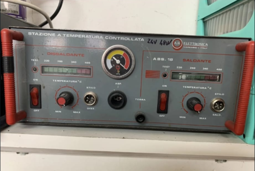

mi sono regalato questa stazione saldante / dissaldante: AB Elettronica ABS18.
Come qualità costruttiva è davvero ottima, e dopo una breve revisione meccanica mi sono reso conto che aveva qualche problemino di natura elettronica; inoltre volevo adattare lo stilo saldante (cinese, economico) che compro su ebay ed utilizzo abitualmente, oltre ad eseguire la taratura del controllo in temperatura.

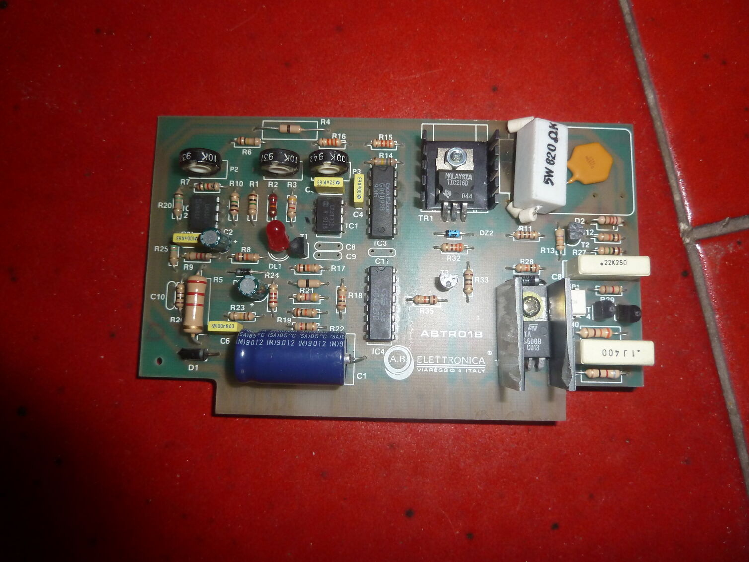

Stavo guardando lo schema PDF, ma il fusibile per i 33 VDC sui miei PCB non c'è. Comunque, ieri l'ho provata e non funziona. I 220 VAC arrivano perfettamente. Inizio a dubitare dei due trasformatori toroidali, ma non sono bruciati, quindi il problema non sembra essere lì. Spero di aver testato correttamente i vari IC. I due optoisolatori sono stati sostituiti immediatamente, ma anche loro stavolta "non sono i colpevoli". Rimangono i condensatori elettrolitici, che non si caricano più come dovrebbero, ma non ho il tester ESR, quindi li cambierò al più presto. Anche i transistor sparsi nel circuito potrebbero essere la causa. I TRIAC sono stati sostituiti su entrambe le schede. Qualche suggerimento per rimetterla in funzione? Grazie mille.

Messaggioda Foto Utentelelerelele » 12 dic 2025, 19:07
dici che i trasformatori non sono i colpevoli, hai misurato le tensioni in uscita? (saldi fili e colleghi lo strumento esterno, senza andare in pericolo internamente).
poi vai a misurare le tensioni raddrizzate, filtrate, stabilizzate, almeno vai a escludere problemi di alimentazione....

Ho scaricato il PDF messo da 'Frenzi', ma è diverso; probabilmente questa è la prima versione e infatti il relè non c'è sulla mia. Mi fa venire in mente la prima stazione dissaldante AB che era uscita all'epoca, e quella aveva il relè, e così via. Ho cambiato i componenti che ritenevo guasti, ma voglio verificare nuovamente i vari IC:
CA3130 e LM358 – amplificatori operazionali analogici
V4093D – SCHMITT TRIGGER Nand
GD4027B – dual JK flip-flop
Verificherò i due trasformatori toroidali con il tester (scala Henry) e poi vi farò sapere.

Messaggioda Foto UtenteHermes76 » 13 dic 2025, 17:28
Non ci sono ic stabilizzatori tipo 7805\7812 ecc.
I toroidi sono ok. Il problema riguarda l'interruttore bipolare, che è stato scollegato e testato, ma ho notato che i pin dell'interruttore risultano invertiti: il pin 2 (blu) e il pin 3 (rosso). Il primario del toroide è bianco/rosso, ma la spia si accende comunque. Quindi, il pin 1 è marrone/bianco, il pin 2 è rosso e infine il pin 3 è blu.

Messaggioda Foto Utentelelerelele » 14 dic 2025, 12:10
Hermes76 ha scritto:I toroidi sono ok. Il problema riguarda l'interruttore bipolare, che è stato scollegato e testato, ma ho notato che i pin dell'interruttore risultano invertiti: il pin 2 (blu) e il pin 3 (rosso).[/youtube]
Se inverti i fili di alimentazione su un toroide non cambia niente, se i toroidi sono due sarebbe opportuno sapere come sono collegati in entrata ed uscita, per avere un'idea, ma se non è stato scollegato e ricollegato nulla non ci sarà il problema di connessione errata.
Se il bipolare è saltato, cambialo.

Messaggioda Foto UtenteHermes76 » 14 dic 2025, 22:25
L'interruttore bipolare si comporta come uno unipolare. :) Non c'è continuità tra il pin 2 e il pin 3. Li ho già ordinati e, quando arriveranno, li sostituirò.
