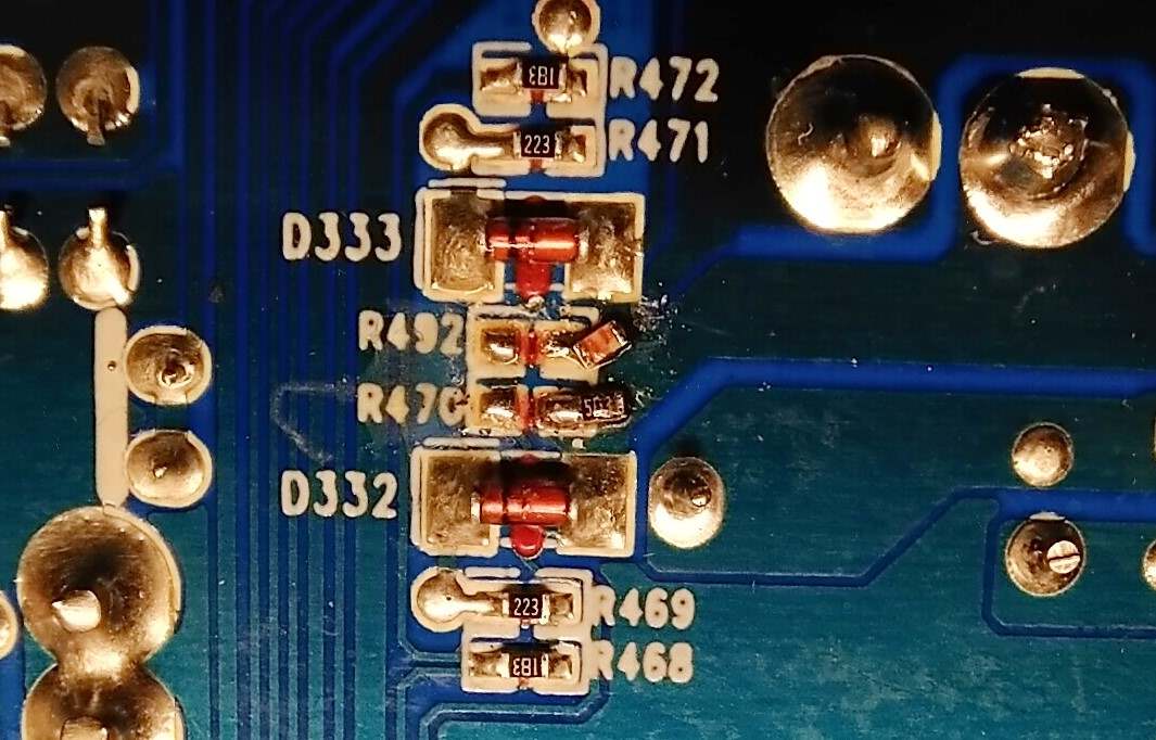

NAD 326BEE dopo 5 si attiva la protezione
Ispezionando con la lente ho scoperto queste due resistenze dissaldate R470 e 492 del valore di 56K che si trovano sul ramo del canale incriminato, non so per quale motivo.
Dopo averle posizionate alla meglio con il mio saldatore comune ho provato ad accenderlo ma va immediatamente in protezione.
Forse è meglio che le compro nuove e riprovo.
Cosa potrebbe averle surriscaldate al punto di dissaldarle?
Quelle due resistenze sono proprio quelle con cui il circuito di protezione "sente" la corrente continua in uscita. DEVONO essere ripristinate. E ovviamente va ricercata la causa della corrente continua, non manomessa la protezione (che è una cosa davvero da dementi).
ok grazie, allora mi stai dicendo che non si sono staccate da sole ma è stato il centro assistenza dove l'ho portato inizialmente?. Altro che professionisti, sono smanettoni come me, io però non mi spaccio per professionista.
Chiunque sia stato è un totale incompetente, su questo non ci piove. Da come è stato fatto quel "lavoro" non è in ogni caso un professionista.
almeno adesso la protezione funziona correttamente

banjoman ha scritto:P.S. ho dato un'occhiata allo schema del NAD, e mi sembra il classico caso di UCAS (Ufficio Complicazioni Affari Semplici). Io mi ricordo ancora molto bene il NAD 3020 che suonava benissimo (provato da StereoPlay e SUONO) e usava come finali.... i 2N3055!
Questo rispetto al NAD 3020 sta su tutto un altro pianeta: È l'evoluzione di un classe H ed è basato su una sola coppia di finali per canale alimentato da due differenti tensioni di alimentazione - con la più alta che entra in funzione solo quando deve funzionare a potenza veramente alta. Complicato è complicato ma tutto sommato ancora comprensibile. Se si deve ripararlo va studiato a fondo e non preso troppo sottogamba altrimenti non se ne esce vivi (infatti...).
