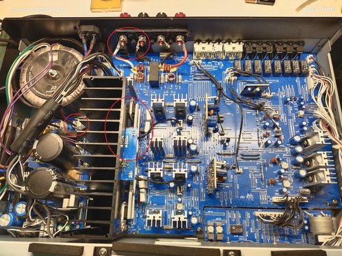

Intanto allego foto con evidenziato il canale difettoso.
NAD 326BEE dopo 5 si attiva la protezione
Il Relè funziona non risulta in corto.
Il canale incriminato quando lo collego sento su entrambi i canali a volume massimo musica bassissima e gracchiante.
Penso che sia in corto ma non riesco a capire seguendo lo schema dove, tutti i componenti controllati sembrano OK.

Non conviene smontare componenti a caso per testarli, si rischia di fare altro casino.
Dovresti cercare di capire in che modo il malfunzionamento di un canale possa ripercuotersi anche sull'altro.
Assicurati che le tensioni di alimentazione (+46V e -46V) siano presenti su entrambi i canali.

Si sono presenti su entrambi i canali.
Non capisco perché non vada subito in protezione e perché se è presente tensione sull'uscita non bruci l'altoparlante (ho provato con uno vecchio), dal difetto mi fa pensare a un diodo ma li ho provati e sembrano ok.
Forse dovrei smontare qualche transistor e misurarlo.
Seguendo lo schema i canali su alcuni punti si uniscono con alcuni componenti e mi perdo.

paologio ha scritto:Non capisco perché non vada subito in protezione...
Mi pare si fosse capito che la protezione non interveniva istantaneamente perché c'erano quei due resistori scollegati o sbaglio?
paologio ha scritto:...e perché se è presente tensione sull'uscita non bruci l'altoparlante (ho provato con uno vecchio)
Suppongo tu stia misurando la tensione in uscita senza carico, credo che se invece misurassi la tensione di uscita con l'altoparlante collegato troveresti un valore basso o nullo e, se fosse così, si spiegherebbe come mai l'altoparlante non si brucia.

Appunto. Questo amplificatore NON ha uno schema ordinario e va per forza di cose studiato un po' prima di metterci le mani. Non è roba per i riparatori a tempo perso.
BrunoValente ha scritto:Assicurati che le tensioni di alimentazione (+46V e -46V) siano presenti su entrambi i canali.
paologio ha scritto:Si sono presenti su entrambi i canali.
Scusa se insisto ma occorre essere precisi altrimenti non si va da nessuna parte: devi assicurarti che le due tensioni di alimentazione (+46V e -46V) siano entrambe presenti quando le tensioni alle uscite dei due canali non sono nulle.
Insomma devi verificare che le due condizioni (presenza dell'alimentazione corretta e tensione anomala in uscita) si presentino contemporaneamente.
Aggiungo che le due tensioni di alimentazione (+46V e -46V) non le devi misurare sull'alimentatore ma le devi misurare in prossimità degli emettitori dei finali, cioè la tensione di +46V la devi trovare in prossimità degli emettitori di Q145 e Q345, mentre invece la tensione di -46V la devi trovare in prossimità degli emettitori di Q151 e Q351

I due resistori li ho ricollegati e la misurazione logicamente l'ho fatta con gli altoparlanti staccati.
Domani provo le misure come indicate e vi farò sapere.
Le misure devi farle in conzioni reali (o pseudo-reali): alle uscite connetti dei resistori di valore compreso tra 4 e 8 ohm (cosi' eviti di bruciare altoparlanti).
Non sto parlando di comuni resistenze, ma di quelle "corazzate" ovvero munite di dissipatore e fissaggio a vite su dissipatore piu grande (in gergo si chiamano dummy load) oppure immerse in olio in un barattolo da conserva sigilllato.
Comunque dato il tipo di guasto, puoi usare due resistenze dummy load da 4/8 ohm qualche watt ma, ripeto, le misure raccomandate dagli altri utenti su questo topic devi farle con un qualche carico collegato.
Eventuali valori di tensione e/o oscillogrammi riportati sullo schema generalmente nel 99% dei casi sono riferiti quando lo strumento e' corettamente collegato a un carico ben definito, mai a vuoto.

Piercarlo: quel NAD ha uno schema inusuale quindi devi ragionarci sopra prima di eseguire qualche misura. E inoltre, disconnettere componenti a casaccio per verificarne la bonta' di funzionamento non e' una grande idea (come gia' ti e' stato detto). Devi ragionare come un medico: dai "sintomi" risalire alle prossibili cause.

paologio ha scritto:I due resistori li ho ricollegati e la misurazione logicamente l'ho fatta con gli altoparlanti staccati.
Quindi adesso, con i resistori collegati, va in protezione rapidamente?
