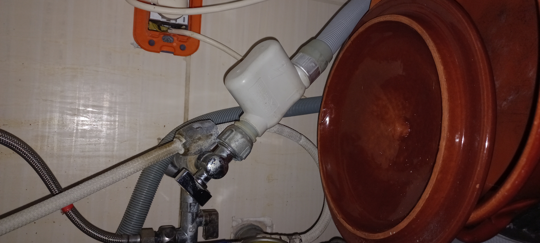

Buongiorno a tutti, ho una lavastoviglie Smeg ST 1444 da 18 anni e devo dire lavora ancora bene dopo pochi problemi tutti risolti ,motori originali ,scheda mai sostituita ,ma ben manutenuta da me stesso .il problema che da tre anni non riesco a risolvere un riempimento di acqua esterna quando è ferma .questa è molto evidente quando non chiudo dopo il lavaggio il rubinetto stesso ,ma comunque non si ferma del tutto ..... non riesco a capire da dove possa rientrare .qualcuno mi da un suggerimento .grazie mille .
Se non entra a rubinetto chiuso vuol dire che non è acqua di ritorno dallo scarico e con ogni probabilità l' infiltrazione è dovuta alla mancata tenuta dell' elettrovalvola in ingresso

La elettrovalvola di carico trafila leggermente anche ad apparecchio spento.
Dovresti pulire il filtro e le sedi della elettrovalvola o valutare la sua sostituzione (la spesa non dovrebbe essere eccessiva) .

Salve , grazie a tutti , non capisco la vostra soluzione ; il mio rubinetto è prima dell'elettrovalvola ..... anche se trafilasse non passerebbe comunque acqua..
Sintetizzando quanto hai detto
Rubinetto aperto = infiltrazione d'acqua in lavastoviglie
Rubinetto chiuso = nessuna infiltrazione d'acqua in lavastoviglie
Stante che tra rubinetto e vasca della lavatrice c'è l' elettrovalvola, se a rubinetto aperto ti ritrovi acqua in vasca è praticamente quasi matematico che l'elettrovalvola non chiude perfettamente, tanto più che se il rubinetto lo chiudi non ti arriva acqua indesiderata in vasca
Nota che l' elettrovalvola di cui si parla è all' interno della lavastoviglie e non è in quel rigonfiamento sul tubo di mandata che è collegato sul rubinetto, quello, semmai, è un dispositivo di sicurezza che tenta di evitare allagamenti nel caso il tubo di mandata si forasse, di solito funziona lasciando passare un massimo di litri per volta e quindi in caso di foratura del tubo dopo un certo quantitativo d'acqua (superiore a quello che normalmente può assorbire la lavastoviglie ma non esagerato da costituire un grosso problema) chiude l' erogazione
Spero adesso ti sia più chiaro, se ancora non riesci a capire cosa intendiamo dillo che cerco di farti uno "schemino" di come sono arrangiate le cose in pratica

Salve, grazie sempre per la risposta .ripeto meglio..
Quando è aperto quel rubinetto ogni due ore
circa il fondo della kavastoviglie si riempie ed interviene l'automatismo se la lavastoviglie è accesa.se invece
il rubinetto è chiuso il fondo in due giorni si riempie lo stesso....p.s. si è una doccetta per il lavabo ..

O questa info mi era sfuggita o non ne avevi parlato
Acqua in vasca dopo due ore a rubinetto aperto e dopo due giorni a rubinetto chiuso porterebbero ad escludere si tratti di acqua di ritorno dallo scarico
Oltre al rubinetto porta gomma prova a chiudere contemporaneamente anche il rubinetto a leva presente nell' unità rubinetto/filtro, questo perché se ti ritrovi acqua dopo un paio di giorni a rubinetto chiuso quasi sicuramente il rubinetto porta gomma spande come pure spande l' elettrovalvola
Potrebbe anche trattarsi di sporco che ha superato il filtro ed è andato a depositarsi sulle guarnizioni di chiusura del rubinetto porta gomma e dell' elettrovalvola

Oltre a chiudere il rubinetto prova a staccare il tubo di carico dal rubinetto e vedi cosa succede.
Magari perde anche lui.
L'acqua che vedi sul fondo è pulita o sporca?
Potrebbe essere che il rubinetto abbia una perdita?
¿ Anche il Rubinetto ha 18 Anni ?
Comunque, prima di buttarlo, si può provare a togliere la manopola, ruotare il perno di 180° mediante una Pinza e verificare cosa succede .
