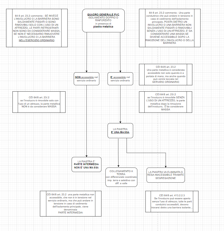

Messaggioda Foto Utentemariako95 » 20 gen 2024, 12:07
Goofy ha scritto:
Un diagramma c'è su TuttoNormel n. 7/2019 pag.18.
infatti in parte mi sono basato su quello eliminando la parte classe I e inserendo "collegamento a terra previo differenziale) come evidenziato nel riquadro superiore del testo della stessa pagina.
Immagine
lo schema da me proposto, deve essere considerato come prototipo suscettibile di perfezionamento anche radicale, per questo l'ho postato per avere una collaborazione concreta da voi e apportare opportune modifiche tratte da articoli di norma e non da opinioni. Quello schema è il risultato di una serie di articoli TNE e della CEI 64/8.
Quindi non sono su questo forum per imporre un mio punto di vista ma per chiarire in modo costruttivo in funzione di evidenze normative.
Quindi rimando al mittente qualsiasi critica e ben venga una comunicazione utile a fare chiarezza.

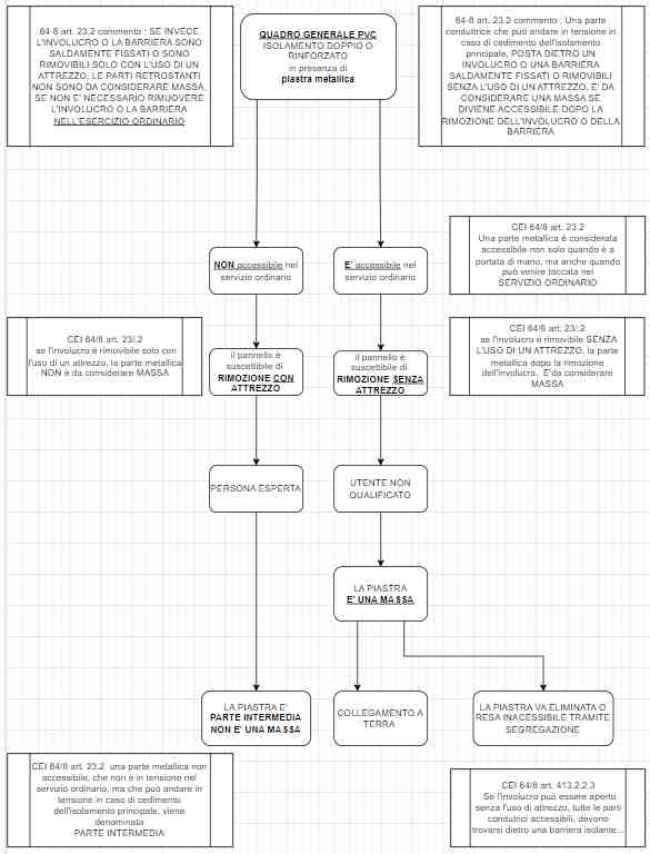

Messaggioda Foto Utentemariako95 » 20 gen 2024, 16:11
[quote="Goofy"]
Ho modificato parzialmente lo schema, cercando di semplificarlo, hai qualche suggerimento o disaccordo ?
non trovo altri elementi normativi oltre a quelli evidenziati.

Messaggioda Foto UtenteGoofy » 20 gen 2024, 16:30
Sostanzialmente non basta il collegamento a terra della piastra ma serve ovviamente il coordinamento con la protezione, differenziale in TT.
Formalmente, se la piastra è una massa e viene collegata a terra, il quadro non deve riportare l'indicazione di doppio isolamento.
I quattro blocchi rimozione con attrezzo / senza attrezzo e persona esperta / utente non qualificato si possono eliminare (non danno modifiche del flusso, sono "spiegazioni" dei blocchi a monte)
Manca ancora il NON nel cartiglio esplicativo di destra, quello che riporta il testo del commento all'art. 23.2 della CEI 64-8
ATTENZIONE il regolamento prevede che le immagini non possano essere caricate su siti esterni, l'ultima con il diagramma di flusso te la ho caricata io su electroyou, quelle precedenti sono state rimosse da qualche moderatore.

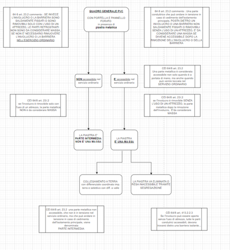

Messaggioda Foto Utentemariako95 » 20 gen 2024, 19:33
ho modificato la denominazione del quadro.
Nasce spontanea la domanda quale soluzione conviene per mettere in servizio il quadro ?
soluzione 1 - installare differenziale (considerando il costo di acquisto) coordinarlo con impianto terra e renderlo selettivo con differenziali a valle, questo però potrebbe comportare discontinuità di servizio.
soluzione 2 - lasciare la piastra e rendere inaccessibile il pannello forato fissandolo con delle viti (risparmio economico e continuità di servizio)
soluzione 3 - rendere inaccessibile la piastra tramite ulteriore isolamento (troppo impegnativo con risultato forse scadente).
soluzione 4 - rimuovere la piastra comporterebbe lo smantellamento del quadro e riposizionamento successivo degli apparecchi.
La soluzione 2 sembrerebbe quella ideale.
