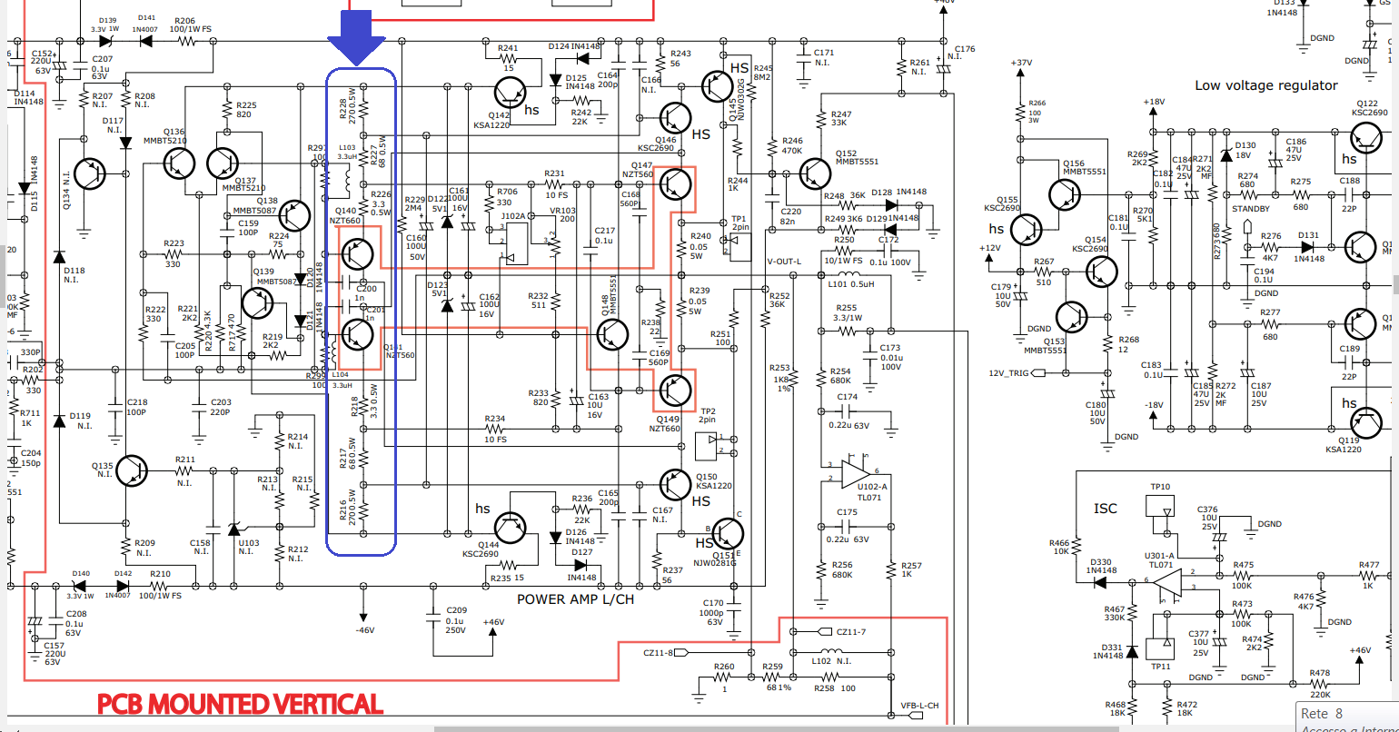

BrunoValente ha scritto:Non mi è chiaro nello schema quale dei due canali risulti guasto, quello sopra o quello sotto?
BrunoValente
39,6k 7 11 13 - G.Master EY
- Messaggi: 7796
Anche qui avevo risposto mettendo anche l'immagine.
Comunque il canale sinistro LEFT, quello sopra vedendo lo schema.
Scusa se non sono stato chiaro.

Tranquillo... ma dall'immagine come avrei potuto capire che si trattava di quello in alto?
Comunque se vogliamo indagare ti consiglio di fare delle misure di tensione procedendo come di seguito.
Collega l'altoparlante in modo che la protezione non intervenga, imposta il volume a zero e accendi l'amplificatore.
Imposta il tester per misure di tensioni DC e collega il puntale nero stabilmente allo zero volt di alimentazione dell'amplificatore (con un coccodrillo o simile) e con il puntale rosso misura le tensioni nei punti elencati di seguito, poi fai una tabellina con i risultati e postala.
1) collettore di Q145
2) base di Q145
3) emettitore di Q145
4) collettore di Q151
5) base di Q151
6) emettitore di Q151
7) collettore di Q345
8) base di Q345
9) emettitore di Q345
10) collettore di Q351
11) base di Q351
12) emettitore di Q351
13) punto in comune tra R240 e R239
14) punto in comune tra R440 e R439

Al post n° 29
Però in seguito dici che è il sx che non va, del resto lo indichi anche nel post 51.
Io sinceramente non sono arrivato a capire qual è il canale che non va.
Però se gli altri non avallano questo, prendi le mie scuse che non sono riuscito a seguire tutto il post.
In ogni modo quando metterai le tensioni che ti ha chiesto @Bruno Valente, non ci saranno perplessità.
Io ti chiederei anche di misurare alcune tensioni nel punto che ti ho indicato nello schema allegato.
Sono 8 nodi, su questo amplificatore, in genere sono molti meno, però a me hanno sempre dato degli attimi spunti.

Ecco i risultati delle misure richieste
1) collettore di Q145 +47.6v
2) base di Q145 -40.7v
3) emettitore di Q145 +47.2v
4) collettore di Q151 -40.7v
5) base di Q151 -45.9v
6) emettitore di Q151 -46.5v
7) collettore di Q345 -40.7v
8) base di Q345 +47.2v
9) emettitore di Q345 +47.6v
10) collettore di Q351 -46.4
11) base di Q351 -45.8
12) emettitore di Q351 -40.6
13) punto in comune tra R240 e R239 -40.2v
14) punto in comune tra R440 e R439 -40.2v
Ribadisco che il canale che non va è il sinistro LEFT

Ho letto le misure, ho dato un controllo veloce perché ora vado a cena, ma ci sono un paio di cose che a me non tornano.
1) Sull'Emitter di Q145, hai -40V ! Controlla R 243 da 56 Ohm.
2).Hai scritto ai punti 13 & 14 >>>>13) punto in comune tra R240 e R239 -40.2v
Ma come è possibile che allora un canale funzioni bene ? Con una tensione DC di 40 V ?

Bel casino!
Il transistor Q145 è sicuramente rotto perché ha una tensione di oltre 80V tra base ed emettitore.
Il resistore R240 è sicuramente rotto perché ha una tensione di oltre 80V ai suoi capi.
Il resistore R239 sembra buono.
Il transistor Q151 sembra buono.
Il transistor Q345 forse è buono.
Il resistore R440 sembra buono.
Il resistore 439 sembra rotto perché ha una tensione di 6V ai suoi capi(*)
Il transistor Q351 ha delle tensioni strane/impossibili(*)
Suppongo tu abbia invertito le due tensioni di emettitore e di collettore di Q351, se è cosi allora sia Q351 che R439 potrebbe essere entrambi buoni.
In ogni caso credo sia probabile che siano rotti anche altri componenti a monte dei finali
