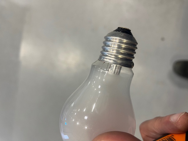

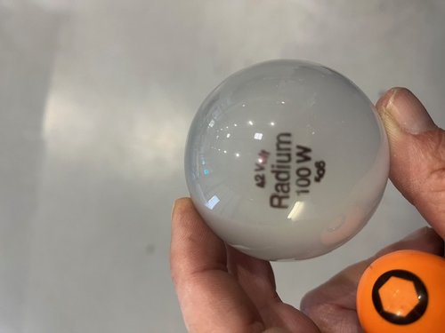

Buongiorno,
oggi mi sono imbattuto in qualcosa , per me, nuovo :roll:
Lampadina 42 volt (sistema categoria zero) con attacco E27.
A memoria ricordavo che, di norma, per evitare che un dispositivo funzionante ad una bassissima tensione potesse accidentalmente essere collegato ad un sistema di categoria 1 , prese, spine etc. dovevano essere tali da impedire fisicamente tale errore (prese non reversibili per la CC, attacchi lampadine dedicati, prese e spine dedicate sia come forma che colore, etc.). Ricordo male?

MarcoD ha scritto:Che i 42 V fossero usati nella illuminazione delle carrozze ferroviarie? Con quel valore "strano" erano inutilizzabili altrove e nessuno le rubava ;-) O_/
Sono all'interno di un generatore di fabbricazione Belga.

Messaggioda Foto Utentegianluca.ciacciofera » 23 gen 2024, 14:30
Quello che cerco è un riferimento normativo per avere conferma o smentita della mia memoria.

Messaggioda Foto UtenteGoofy » 23 gen 2024, 14:37
Riferimenti normativi non li conosco ma in commercio ci sono lampadine 12 V E27

Messaggioda Foto Utentegianluca.ciacciofera » 23 gen 2024, 14:53
Goofy ha scritto:Riferimenti normativi non li conosco ma in commercio ci sono lampadine 12 V E27
Si effettivamente hai ragione, mi suona solo strano questa “interscambiabilita”

Confermo anch'io quanto dice Goofy
Da qualche parte ho una 12 V E27 che qualcuno mi ha regalato

A me è successo di "invertire" inserita lampada 24 V ca al posto di una 220 o 230 vca.
Risultato mi è esplosa nelle mani inserendola.
Il suo uso corretto è all'interno dei cunicoli di una diga.
Mentre io per sbaglio l'ho inserita nel locale ristoro.

Goofy ha scritto:in commercio ci sono lampadine 12 V E27
Per rimanere in ambito "strano" ci sono pure da 14 V E14, viste nelle vecchie luminarie

Messaggioda Foto Utentegianluca.ciacciofera » 23 gen 2024, 19:39
al contrario per le spine e prese il problema non sussiste e non vi è alcuna possibilità, giustamente, di interscambiarle (colore, forma , dimensioni , etc) . Parere personale ma la considero una lacuna normativa.
