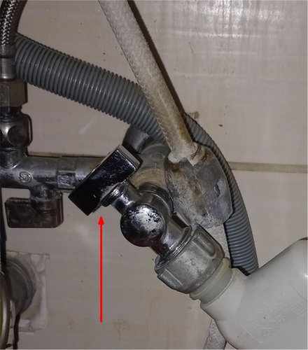

Ho guardato nuovamente la foto e questa volta sul PC e non sul cellulare
E mi correggo
il rubinetto a levetta che si vede a sinistra di quello cui è attaccato il tubo di carico della lavastoviglie è una diramazione che alimenta il gruppo lavello e non è, come mi sembrava, in serie al rubinetto che alimenta il carico della lavastoviglie, per cui azionarlo è del tutto ininfluente
l'unico rubinetto (sotto al lavello) da cui dipende il carico d'acqua della lavastoviglie è quello che si vede a destra nella foto (indicato dalla freccia rossa)
