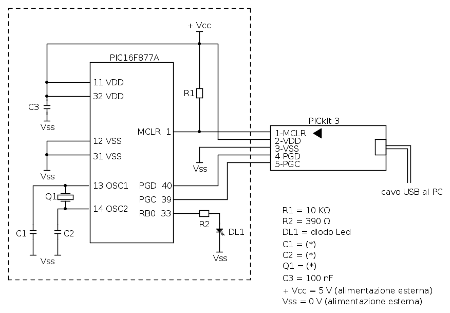

rea ha scritto:(...) Ma poi come faccio a caricare nel PIC il codice (in formato.hex) scritto con ld micro?
Sulla breadboard si posiziona il microcontrollore(micro) insieme ad alcuni componenti necessari per poterlo programmare.
Per stabilire il corretto funzionamento del programmatore PICkit 3, inizialmente, si dovrebbe almeno "caricare" sul micro un programma semplice semplice(realizzato in ambiente MPLAB X); questo a prescindere dal fatto che l'ambiente(MPLAB X) abbia confermato l'esito positivo dell'operazione di programmazione.
Quanto sopra indipendentemente dall'eventuale uso di LDmicro.
Sei nella condizione di farlo?
Invece, come avevo scritto, il software LDmicro non l'ho mai usato(e non ho letto la sua documentazione, bisognerebbe vedere cosa riporta in merito) quindi non so se l'output(il file .hex) che produce considera quanto viene elaborato dal compilatore XC8, o come eventualmente va gestito.
p.s.
Questo è lo schema dei collegamenti che devi riprodurre sulla breadboard
tutto quello all'interno della linea tratteggiata sono componenti e collegamenti da riportare sulla breadboard; nota (*) che i valori di C1 e C2 dipendono dal valore del quarzo Q1 che decidi di usare.
Nel programma di prova/verifica(dell'esito della programmazione), per avere un riscontro, si può far lampeggiare il led DL1 configurando la porta RB0 come uscita.
E' bene precisarlo: con questo collegamento il PICkit 3 non deve essere configurato(impostazione fatta su MPLAB X) per alimentare il microcontrollore perché l'alimentazione(i 5 Vcc) la fornisci tu come fonte esterna.

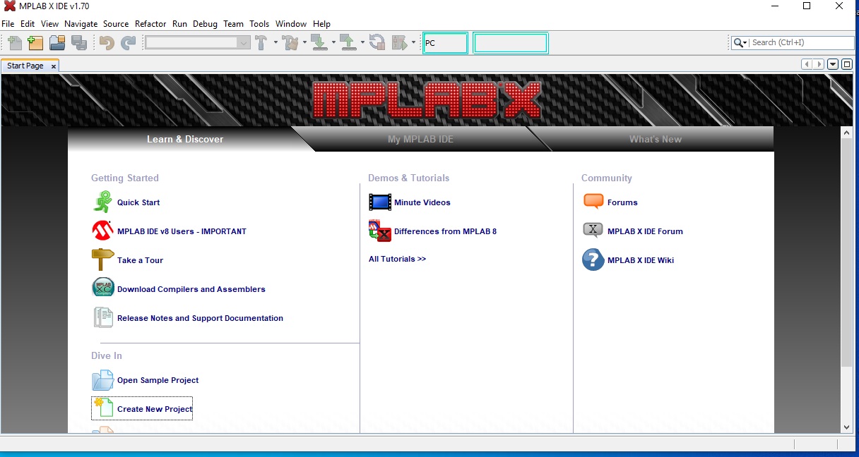

Messaggioda Foto Utenterea » 27 gen 2024, 15:56
Si le breadboard le ho usate, per circuiti con timer 555, porte logiche, ma mai con i microcontrollori PIC.
I componenti tipo condensatori, oscillatore (mi sembra 20 megaHz) li ho....Manca solo un integratino per portare l' alimentazione, magari da 9V, a 5V...Ma non è che funziona anche con una pila da 4,5V?
Ma innanzitutto devo capire come entrare in MPLAB X IDE e disabilitare l' alimentazione 5V da PICKIT3.
Il programma dovrebbe essere questo

[17] Re: Linguaggio ladder per microcontrollori PIC
Messaggioda Foto UtenteWALTERmwp » 27 gen 2024, 17:02
rea ha scritto:(...) Ma non è che funziona anche con una pila da 4,5V? (...)
potrebbe, ma sarebbe meglio disporre di un alimentatore stabilizzato(anche piccolino) con una uscita a 5Vcc(ricordarsi che la tensione di alimentazione deve essere compatibile con il microcontrollore per cui va consultato datasheet).
Se quello nell'immagine è lo MPLAB X che hai sul PC sarebbe meglio installare l'ultima versione(forse è la 6.15); hai installato anche il compilatore XC8?
rea ha scritto:(...) Ma innanzitutto devo capire come entrare in MPLAB X IDE e disabilitare l' alimentazione 5V da PICKIT3 (...)
L'impostazione del PICkit3 la puoi verificare(anche) nel progetto, quindi suggerirei di predisporne uno procedendo come di seguito(per quel che ricordo ...).

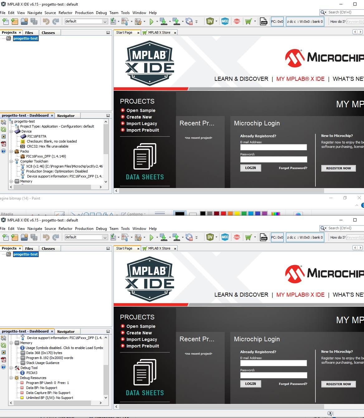

Messaggioda Foto Utenterea » 27 gen 2024, 22:05

Messaggioda Foto UtenteWALTERmwp » 28 gen 2024, 1:23
Vedo che nella Dashboard il PICkit3 ti appare come Debug Tool, ed è già una buona cosa; privo però del codice BUR, ma questo probabilmente solo perché non è un originale.
Poco importa se poi funzionerà.
Bene anche per la versione MPLAB X 6.15 ed il compilatore XC8(le MLA le hai installate?).
Invece non va bene quel triangolino sul "progetto-test": si dovrebbe presentare senza quel segno e con la possibilità di visualizzare sotto al nome del progetto le cartelline prima descritte (intanto chiudi la "Start Page" e la "MPLAB X Store", non ci servono).
Al passaggio iniziale "New Project", per le "Categories" andrebbe selezionato "Microchip Embedded" e, a destra, come "Projects", "Standalone Project": è andata così?
Per l'alimentazione penso potrebbe andare bene anche questo (le descrizioni di questi prodotti vanno prese un po' con le pinze ...).
Ma se al momento proprio proprio non hai altro puoi provare anche con la pila da 4,5 V(hai un tester per controllare la tensione?).

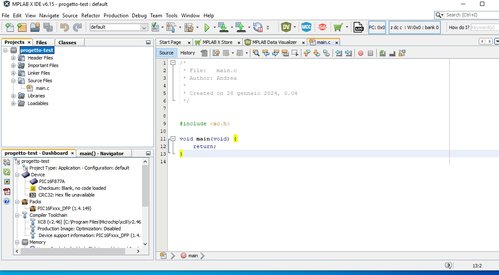

Messaggioda Foto Utenterea » 28 gen 2024, 1:29
Ora le due voci header files e source files le ho trovate, nella sezione in alto aprendo la cartella "progetto test".
Ho selezionato source files>main.c ho nominato il file e sono arrivato a questa schermata, ma non ho capito come faccio a salvarlo dall' iconcina del dischetto. Domani metto anche un video.
