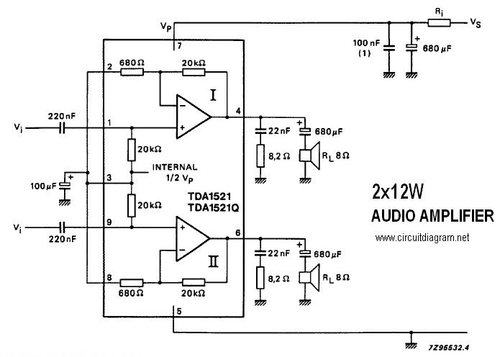

buongiorno, forse mi sto perdendo in un bicchier d'acqua,siccome avrei un segnale che varia da circa 120 a 310 mV che vorrei vedere a pannello,stavo pensando di utilizzare un semplice amplificatore come il tda1521 di un vecchio stereo,solo che se alimento l'integrato a 12v ecco che la tensione a l'out schizza a 5 volt,(che ci sia un input o meno è indifferente) se provo a collegare il microamperometro analogico schizza l'ago a fondo scala

Ma cosa intendi per OUT?
Il galvanometro (o milliamperometro che di si voglia) necessita perlomeno di un diodo raddrizzatore e un condensatore in parallelo per smorzarlo. Generalmente si collega all'uscita dell'altoparlante, non prima perche' altrimenti "vedrebbe" la componente continua in uscita dall'ampli.
Infatti l'ampli e' "single ended" e utilizza i condensatori da 680 uF per disaccoppiare la continua.
Sii piu' chiaro.
Se utilizzi i classici VU-meter, devi metterci in serie anche una resistenza di valore opportuno. i VU-meter sono in genere da 200 uA o anche meno.
Misura la massima tensione rms sugli altoparlanti, fai due conti e scegli la resistenza da mettere in serie.
Se non sai da quanti uA sono i VU-meter, fai una misura a parte con un circuito opportuno.

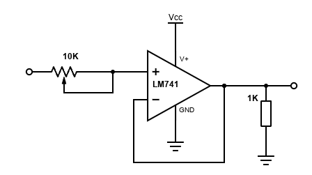

salve,allora,il microamperometro è da soli 50 uA e l'amplificatore lo vorrei utilizzare come voltage follower mi pare che si dica,cioè ho una tensione variabile di meno di 1 volt,quindi la vorrei usare per pilotare il galvanometro ,nulla a che vedere con l'audio,io mi riferisco ad una tensione continua,dato che mi hanno proposto questo circuito,stavo cercando di capire se il TDA era adattabile,quello indicato sarebbe mi pare l'AD8307 ma non c"el'ho..

[6] Re: Gestire piccolo galvanometro con TDA1521
Messaggioda Foto UtenteMarcoD » 27 gen 2024, 15:50
Prova un circuito come questo, O_/
Ops... errore... inverti polarità del diodo (o del milliamperometro)

[8] Re: Gestire piccolo galvanometro con TDA1521
Messaggioda Foto UtenteMarcoD » 27 gen 2024, 17:27
.. ma l'amplificatore deve sempre trovare i 4 o 6 ohm al suo out per funzionare anche come amplificatore dc ?
No, puoi anche togliere l'altoparlante.
cioè tu marco hai riferito un altoparlante, ma nella mia applicazione, l'audio non ha nulla a che vedere..
Il mio schema funziona solo in corrente alternata (da 20 Hz a 10kHz, non in continua.
inoltre, sono normali i 5 volt in uscita già solo dando alimentazione?
Ti riferisci allo schema con il TDA1521?
Si , è normale perché i 5V sono circa a meta strada fra la tensione di alimentazione +12 V e la massa (0 V) .
perché non si osserva una variazione anche toccando l'input?
Vuoi dire un forte ronzio toccando con un dito l'ingresso dell'amplificatore? Non saprei, forse il guadagno è basso, e forse pure bassa è la resistenza di ingresso dell'amplificatore.
Non ho capito cosa vuoi fare: misurare la variazione della tensione continua in uscita, oppure l'ampiezza della tensione variabile (alternata) ?
Dato che non ho capito esattamente cosa vuoi fare, ti propongo un altro circuito che funziona in modo diverso.

[10] Re: Gestire piccolo galvanometro con TDA1521
Messaggioda Foto UtenteMarcoD » 27 gen 2024, 17:53
Allora per S-meter prova questo. Se serve, aggiungendo 2 resistori si può fare amplificare un poco l'operazionale.
