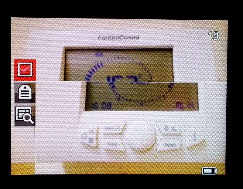

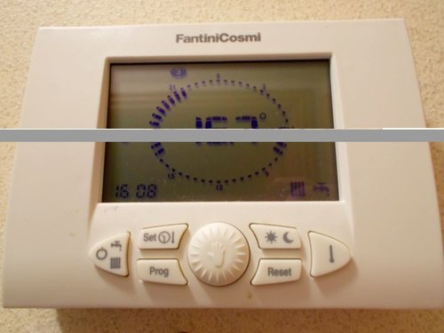

- sempre subito dopo l'accensione, riesce a scattare una foto ma questa è rovinata, per es.
questo è ciò che si vede a display
mentre questa è l'immagine visualizzata su PC
Specifico infine che ho anche provato a cambiare pile d'alimentazione, dopo quasi 10 anni di esclusiva operatività con le stesse ricaricabili Ni-MH, mettendo delle comuni alcaline duracell usa e getta ed impostando da menù l'alimentazione tramite alcaline, ma le problematiche permangono.
Tutto ciò esposto, restano altre prove da fare o si può stabilire con certezza che la causa di queste problematiche è la fotocamera?

Direi che e' la fotocamera.
A quel prezzo d'acquisto 10 anni fa, oggi un comune smartphone fa foto migliori e piu' rapidamente.

essendo una compatta di basso costo ed essendo tutto integrato, immagino che non valga la pena di provare a capire dove risiede la causa, giusto?

Jim80 ha scritto:essendo una compatta di basso costo ed essendo tutto integrato, immagino che non valga la pena di provare a capire dove risiede la causa, giusto?
Giusto
