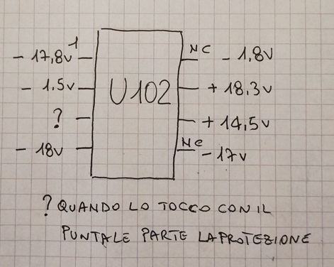

Adesso con il puntale fino improvvisato e la lente è andata meglio.
Il piedino 3 non riesco a misurarlo perché come lo tocco l'ampli va in protezione, ho provato più volte.
Poi ho notato che toccando la zona della scheda tra D124, D125, R226 R227 R228 scotta molto.

La tensione sul pin 2 dovrebbe essere 0V, che sia -1.5V è strano, non me lo spiego.
Se la tensione di uscita del canale è -46V allora la tensione sul pin 3 dovrebbe essere negativa.
A questo punto direi che dovresti controllare il valore di R254 che è il resistore collegato tra l'uscita dell'amplificatore e il pin 3, se è corretto non credo che di questo passo arriveremo da qualche parte, la vedo dura riuscire a darti una mano da remoto.

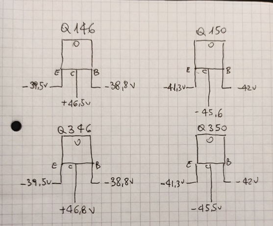

Se ti riesce potresti misurare la tensione sui piedini di tutti i transistor del canale difettoso assicurandoti ad ogni misura che la tensione di uscita (punto in comune tra R239 e R240), sia sempre -46V

la R254 risulta buona 680k e anche il D 123.
Avevo fatto già anche queste misure ma sembrano equivalenti.
A questo punto lo accantono e provo a studiare bene lo schema, se riesco a capirci qualcosa.

V103 fa variare la corrente a riposo, non la tensione di uscita.
Dovresti cercare di misurare la tensione sui piedini 2,3,4,6 e 7 di U102 prima che vada in protezione, cioè mentre ci sono 1.5V in uscita e poi misurarla di nuovo dopo che è andato in protezione, cioè con l'uscita a -46V

Ciao, in uscita sul canale sinistro ora è 1,5 volt il destro 0.
Se stacco l'alimentazione al canale sinistro funziona, al momento che l'attacco va in protezione.
Se metto una lampada in serie sul cavo della 220 volt funziona bene e non va in protezione, così ho potuto fare le misure, rimangono però 1.5v all'uscita SX
Sul controllo dell'operazionale U102 trovo valori ballerini su i piedini 2 e 3 che variano tra -3v e 1.5v ????????.
su gli altri piedini:
4 -17,8v
5 -17,8v
6 0v
7 +18,6
8 0v
4 -17,8v
5 -17,8v
6 0v
7 +18,6
8 0v
