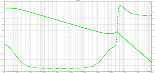

ho una domanda riguardo la stabilita' di un amplificatore che ho progettato.

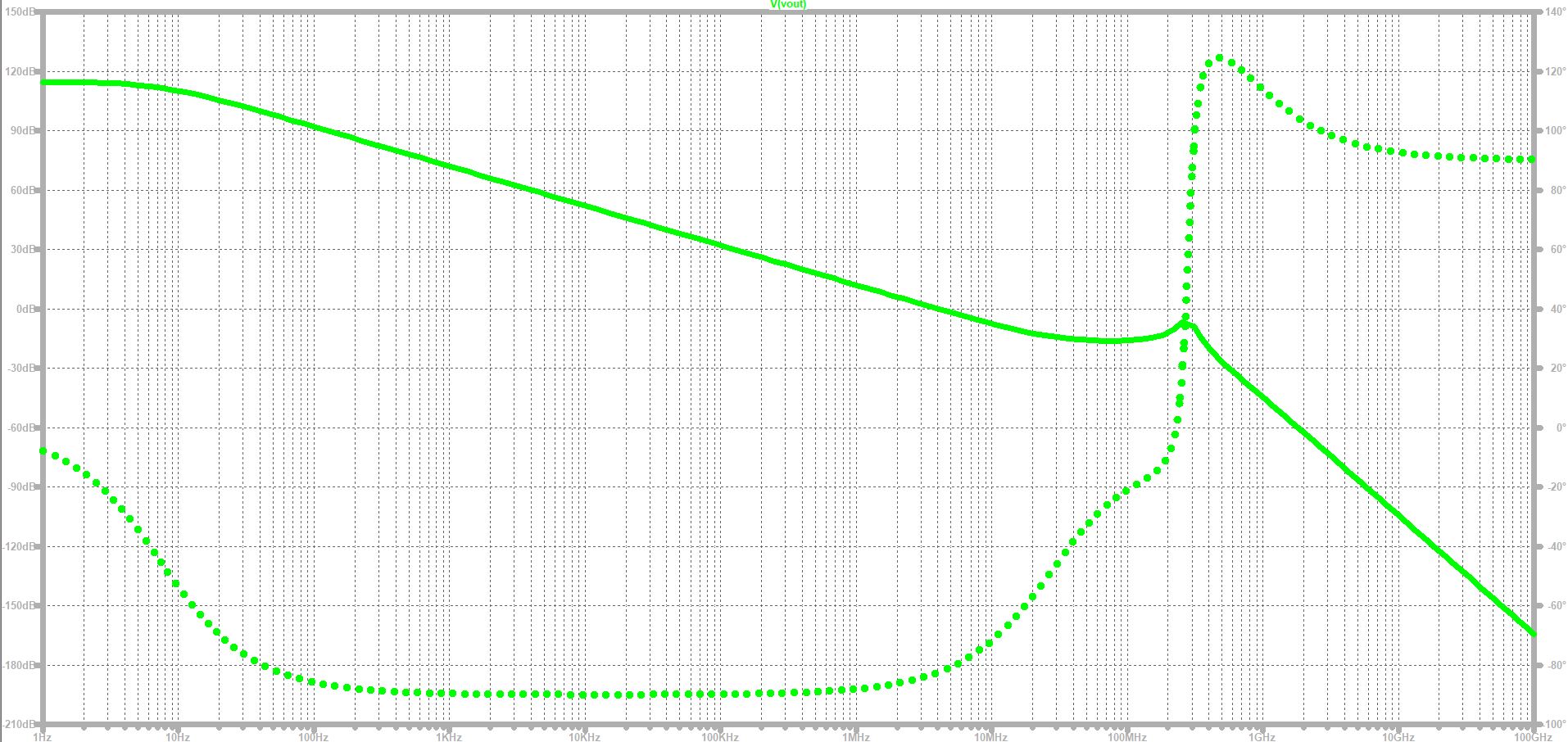

Il guadagno di anello A\beta e' riportato nell immagine allegata.
Come si vede nell immagine, la risposta in frequenza ha una risonanza intorno ai 250MHz.
Dai miei calcoli, mi aspettavo che la fase alle altissime frequenze convergesse a -270gradi.
Tuttavia ltspice mostra che la fase converge a +90gradi.
Data la periodicita' della fase, non ho un grandissimo problema con questo valore, poiche'
+90gradi = -270gradi. Tuttavia, mi sorgono dei dubbi quando devo considerare la stabilita' dell amplificatore.
Infatti, secondo ltspice non ci sarebbero intersezioni con -180gradi per cui non posso valutare il margine di guadagno nell intervallo di frequenze analizzato. Tuttavia, mi aspetto che sia un buon margine di guadagno poiche' il modulo del guadagno decreasce con la frequenza. (nessun problema per trovare il margine di fase)
Invece secondo i miei calcoli carta e penna, la fase dovrebbe decrescere rapidamente a 250MHz, passando per i -180 gradi dove potrei infatti estrarre il margin di guadagno, e per altissime frequenze dovrebbe convergere a -270gradi. secondo i miei calcoli il margine di guadagno sarebbe abbastanza basso poiche' verrbe calcolato in corrispondenza del picco di risonanza.
in conclusione, ho due possibili interpretazioni riguardanti il margine di guadagno del mio amplificatore, quale e' quella giusta?
1) ltspice suggerisce che il margine di guadagno deve essere calcolato a f>100GHz e mi aspetto sia molto buono
2) i miei calcoli suggeriscono che il margine di guadagno e' basso poiche e' calcolato in corrispondenza del picco a 250MHz.
Ho il sospetto che i miei calcoli sono corretti, ma sto mal interpretando ltspice.
Ringrazio anticipatamente a tutti color che risponderanno alla domanda.

Non mi sembra che la fase faccia un salto dovuto al phase wrap. Comincia a salire gradualmente, poi accelera la salita. Sembra che ci sia uno zero e poi due poli cc a destra.
Forse sarebbe opportuno postare il sorgente del circuito ltspice, per poterlo analizzare meglio.
Come suggerimento non richiesto :-) , direi di lasciare perdere il margine di guadagno, è molto più affidabile il margine di fase.
!? Intendevi > 100 MHz ?
L'argomento mi ricorda esperienze controllistiche passate, sempre vissute con un poco di titubanza.
Esaminando il grafico, ricavo:
a 1 Hz 110 dB, fase 10°
a 3 MHz 0 dB fase 85°
picco di risonanza a circa -10 dB a 250 MHz con
passaggio fase da 10° a 120 °
Non ho capito la domanda, mi pare che la risposta ad anello chiuso dovrebbe essere stabile e ben conformata, perché la fase all'attraversamento di 0 dB è inferiore a 135 °. Magari con una piccola ondulazione poco smorzata dovuta alla risonanza a 250 MHz.
Ti propongo di simulare la risposta al gradino ad anello chiuso, così vediamo se le previsioni sono corrette.
