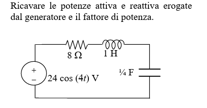

Ciao ragazzi , sto svolgendo un'esercizio sulla potenza in regime sinusoidale , l'esercizio dovrebbe essere abbastanza basico in realtà , ma trovo difficoltà in questo argomento, in quanto vedo che ci sono molte formule per le varie grandezze e non capisco quando usare quelle giuste , l'esercizio in questione è il seguente.
Potreste spiegarmi come approcciare gli esercizi sulla potenza in regime sinusoidale , oltre a questo , in generale?

Sai calcolare le impedenze?

Il resistore rimane 8 , l'induttore 4j, e il condensatore -j , quindi dovrebbe essere in totale 8-3j se non sbaglio

Sai esprimere la tensione del generatore in forma di fasore?
Sai calcolare il modulo della corrente che circola nel circuito?
Sai calcolare il fasore della corrente che circola nel circuito?

Si scusa hai ragione !Comunque il modulo della tensione è 24; per calcolare la corrente che circola , uso la legge di ohm, vado a fare 24/somma delle resistenze , che come detto è 8-j3

Come già detto ieri, no. ;-)

Certo ragazzi che se non collaborate è difficile aiutarvi. :-)
