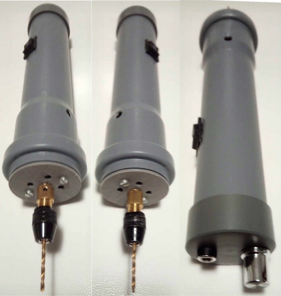

Messaggioda Foto Utentersa » 7 gen 2024, 18:52
Buona sera Elettronici.
La lavorazione è quasi terminata, ecco un primo risultato.
Funziona alla grande e ha una potenza esagerata ma regolabile fino a zero.
Adesso manca solo di adattarlo alla colonna e si potrà utilizzare.
Seguirà immagine completa con la colonna tempo permettendo.

[169] Re: Costruire un mini drill
Messaggioda Foto Utentersa » 9 feb 2024, 1:04
Non ho ancora finito a causa di altri impegni ma approfitto per chiedere un chiarimento.
Il motore del trapano, durante la rotazione, emette uno strano odore che non sono sicuro ma sembra ozono. Potrebbe essere? Sarebbe pericoloso respirarlo?

[170] Re: Costruire un mini drill
Messaggioda Foto UtenteEtemenanki » 9 feb 2024, 15:59
Dovuto probabilmente alle scintille del collettore, vero che l'ozono e' estremamente tossico in quantita' elevate, ma fino a 0.2 parti per milione non e' considerato pericoloso, se l'esposizione non dura piu di due ore al giorno, e per arrivare ad una soglia simile lavorando con un trapanino dovresti probabilmente essere in una stanza sigillata per giorni ... considera anche che la soglia di percepibilita' media (quando inizi a sentirne l'odore) varia da individuo ad individuo, ma in media e' fra 0.02PPM e 0.05PPM, quindi inizi ad odorarlo a soglie molto piu basse della soglia cosiddetta "di rischio".
Inoltre ti accorgeresti subito se la soglia di ozono salisse sopra il minimo sopportabile, perche' causa tosse e bruciore a gola e polmoni, anche in modo doloroso se la concentrazione sale molto (dove "molto" e' riferito alla soglia di rischio, quindi anche solo lo 0.2PPM di prima), sintomi che comunque, se non si continua a respirarne per ore, passano dopo alcune ore che non si e' piu esposti ... ma in un normale ambiente domestico dove c'e' un minimo ricambio d'aria (anche solo aprendo le porte per entrare ed uscire) , hai voglia quante ore (o probabilmente giorni) dovresti fare col trapano acceso in mano ;-)
