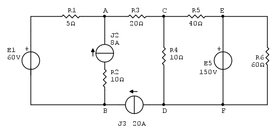

Ciao a tutti, sono un nuovo del forum da qualche giorno. Vi scrivo perché dovendo svolgere l'esame di elettrotecnica sto seguendo da pochissimo il corso e dovrei presentare questa esercitazione.
Per la rete in regime stazionario riportata nella figura di seguito determinare:
1. la potenza W3 utilizzata nel resistore R3
2. la potenza W1 utilizzata nel resistore R1
3. la potenza WJ3 erogata dal generatore ideale di corrente J3
4. la potenza WE5 erogata dal generatore ideale di tensione E5
Vi chiedo di supportarmi per impostare al meglio una soluzione. Grazie mille già ora per il supporto. Scusate se c'è qualche errore formale nello schema di rete fatto con FidoCadJ. :D

Qualcosa posso suggerire:
In R3 20 ohm, scorre la corrente J3 20 A :
20 x (20^2)= 8000 watt.
Per la corrente in R1, J2 8 A e J3 20 A, sono in parallelo con polarità invertita.
La potenza su R1 è 5 x (20-8)^2 = 720 watt.

MarcoD ha scritto:Per la corrente in R1, J2 8 A e J3 20 A, sono in parallelo con polarità invertita.
Ho letto questa affermazione almeno 10 volte. Cosa significa? Cosa sono in parallelo? R1 non può essere, manca la controparte. J2 e J3? E in questo caso qual è la definizione di correnti in parallelo e correnti in parallelo con polarità invertita?

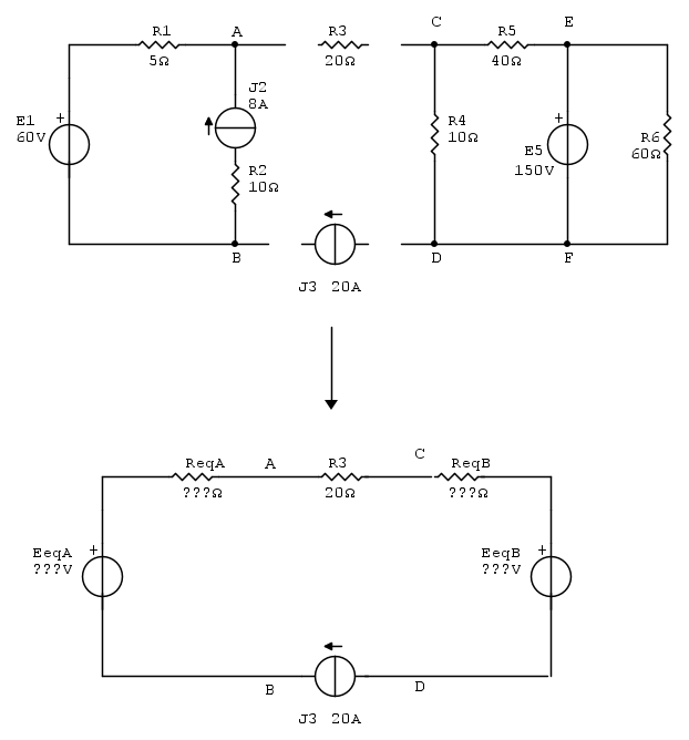

Per calcolare VBD si potrebbe pensare a questa trasformazione.
Ma non usare più di 2 francobolli per i conti.

Non è possibile applicare la sovraposizione degli effetti ?
So che con 5 generatori la situazione si complica e che è una soluzione da elettronica elementare
Ma per gli ignorantoni come me funziona :mrgreen:
+1 meritato solo per avere usato fidocadj che non è scontato !

Concordo con la precisa osservazione di E.Dantes , correggo la frase in
" Data la topologia del circuito e le caratteristiche intrinseche dei generatori ideali di corrente, le correnti di J2 e J3 scorrono entrambe in R1. Ricordare che le correnti J2 e J3 hanno verso opposto." O_/

ThEnGi ha scritto:Non è possibile applicare la sovrapposizione degli effetti ?
Cero che è possibile.
Forse in questo caso occorre un po' di accortezza...
Ad es. per il nodo B
E1: VB=-60V
J2: VB=-40V
J3: VB=100+400+160=660V
E5: VB=30V
Complessivamente VB=660-60-40+30=590V
Quindi P3: 590*20=11,8kW
