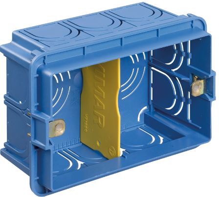

Ciao,
scrivo per avere una conferma, più che altro per curiosità dal momento che anche la soluzione alternativa è pratica: l'elettricista mi dice che nella stessa scatola, non possono coesistere frutti a bassissa tensione con prese elettriche e che cavi a bassa tensione non possano nemmeno passare per scatole con frutti a 230V; nel mio caso arriverei ad avere due scatole affiancate una con presa elettrica e una con lan e TV.
Da quanto mi risulta si sarebbe potuto riusare il vecchio corrugato passante per entrambe le scatole (la vecchia con la presa elettrica e la nuova con la TV) mentre l'elettricista vuole interrompere il vecchio corrugato e fare una linea TV nuova dicendo che TV e rete sebbene possano condividere i corrugati non possono incrociarsi nelle scatole coi frutti.
Io avrei avuto due scatole adiacenti, una con presa elettrica, quella adiacente con prese TV e Internet (da nuovo corrugato) e la linea elerttrica che continua fino alla scatola successiva.
Codice: Seleziona tutto
======EE=====|presa 220 V|=====|presa TV+eth|======|luce balcone|
                                          " (linea nuova tv e internet)
mentre l'elettricista ha proposto di fare un "by-pass" alla presa TV
======EE=====|presa 220 V|=XXX=|presa TV+eth|=XXX==|luce balcone|
                    |_nuova linea 220V____"____________|
                                          " (linea nuova TV e eth)
perdonate la ASCII-ART
Dove con =XXX= indico il vecchio corrugato abbandonato

Premesso che in elettrotecnica la tensione di 230 volt rientra nella definizione di "bassa tensione", la normativa tecnica prevede che nei cavidotti sia possibile la convivenza di conduttori a bassa tensione con conduttori a bassissima tensione, purché entrambi abbiano una classe d'isolamento prevista per il conduttore con la tensione nominale massima, in questo caso 230 volt.
Si dovrà tuttavia tener conto che in alcuni casi i conduttori a bassissima tensione dovranno essere, oltre che adeguatamente isolati, anche schermati, ad evitare interferenze.
Anche nelle scatole di derivazione è possibile la convivenza dei due conduttori (ciascuno con la propria classe di isolamento), ma solo adottando gli appositi separatori.

Perfetto quello che ha detto Foto UtenteFranco012.
Per capirci il setto è questo
Mai visto usarlo, sempre due scatole separate per prese TV e prese energia.
P.S. Una precisazione
Il setto serve solo se ci sono i terminali, oppure se le tensioni di isolamento non sono adeguate.

@Franco012
Come si dovrebbero usare i setti per un attraversamento 220 V destra-sinistra (dal basso arriverebbero i cavi lan/TV).

Messaggioda Foto UtenteFranco012 » 11 feb 2024, 18:53
L'utilizzo di separatori (setti) nelle scatole di derivazione è subordinato ai punti di partenza e arrivo dei tubi corrugati. Se l'entrata e l'uscita sono a destra e a sinistra (e viceversa) il separatore dovrà ovviamente essere orizzontale (sempre che ingresso ed uscita siano alla stessa altezza), mentre se l'ingresso e l'uscita avvengono dall'alto e dal basso va bene il separatore verticale (ma sempre che ingresso e uscita siano dallo stesso lato, ossia entrambi sulla destra o sulla sinistra). In sintesi, bisogna fare in modo che nella scatola di derivazione non vi sia passaggio tra i due vani creati dal separatore. Non sempre è possibile farlo (anche ricorrendo a separatori costruiti "artigianalmente"), per cui in alcuni casi la soluzione di adottare conduttori con la stessa classe di isolamento è l'unica possibile.

Messaggioda Foto UtenteFranco012 » 11 feb 2024, 20:57
Se parliamo di una scatola portafrutti (es. il modello 503 raffigurato al post [3]) e non di una scatola di derivazione, allora è praticamente d'obbligo utilizzare un separatore verticale (quello orizzontale sarebbe utilizzabile solo nelle scatole di derivazione) e, se ci sono le condizioni per inserire il separatore verticale, il problema è risolto, in quanto, ai fini dell'isolamento, è come se si avessero due scatole portafrutti affiancate.
