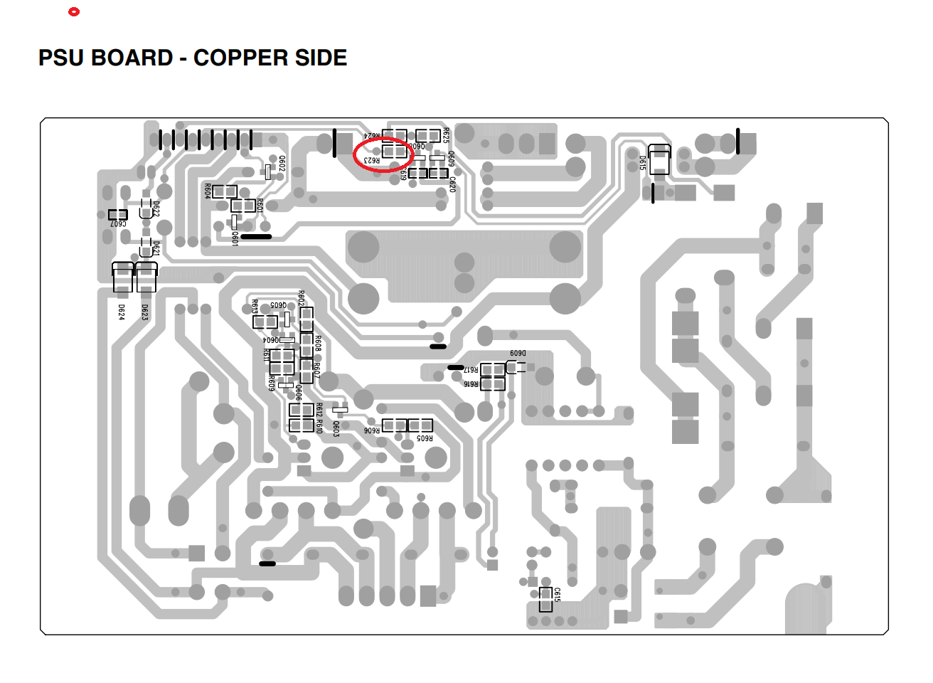

NAD 326BEE dopo 5 si attiva la protezione
Niente da fare quando va in protezione stacca l'alimentazione e le misure sono tutte a 0 volt.
Stai dicendo che quando è in protezione sull'Emitter di Q 145 & Q 151 non ci sono i + 47 V ed i - 47 V ??
Oppure lì ci sono e spariscono sui morsetti di uscita?
Mi sembra strano che spariscano le tensioni sui finali, controlla bene.
In un post precedente, mi pare che tu abbia detto che hai un oscilloscopio piccolo e monotraccia ( forse il DS38 ? ), potresti usarlo benissimo, mandando un segnale con un generatore di frequenza in parallelo ad un ingresso ( es. CD ) e poi controllare sui finali, togliendo altoparlanti e cuffie, puoi farlo?
Però le misure con il voltmetro non le puoi escludere e sono importanti farle come ti dice @BrunoValente.

paologio ha scritto:Niente da fare quando va in protezione stacca l'alimentazione e le misure sono tutte a 0 volt.
Se stacchi R623 dovrebbe rimanere acceso
