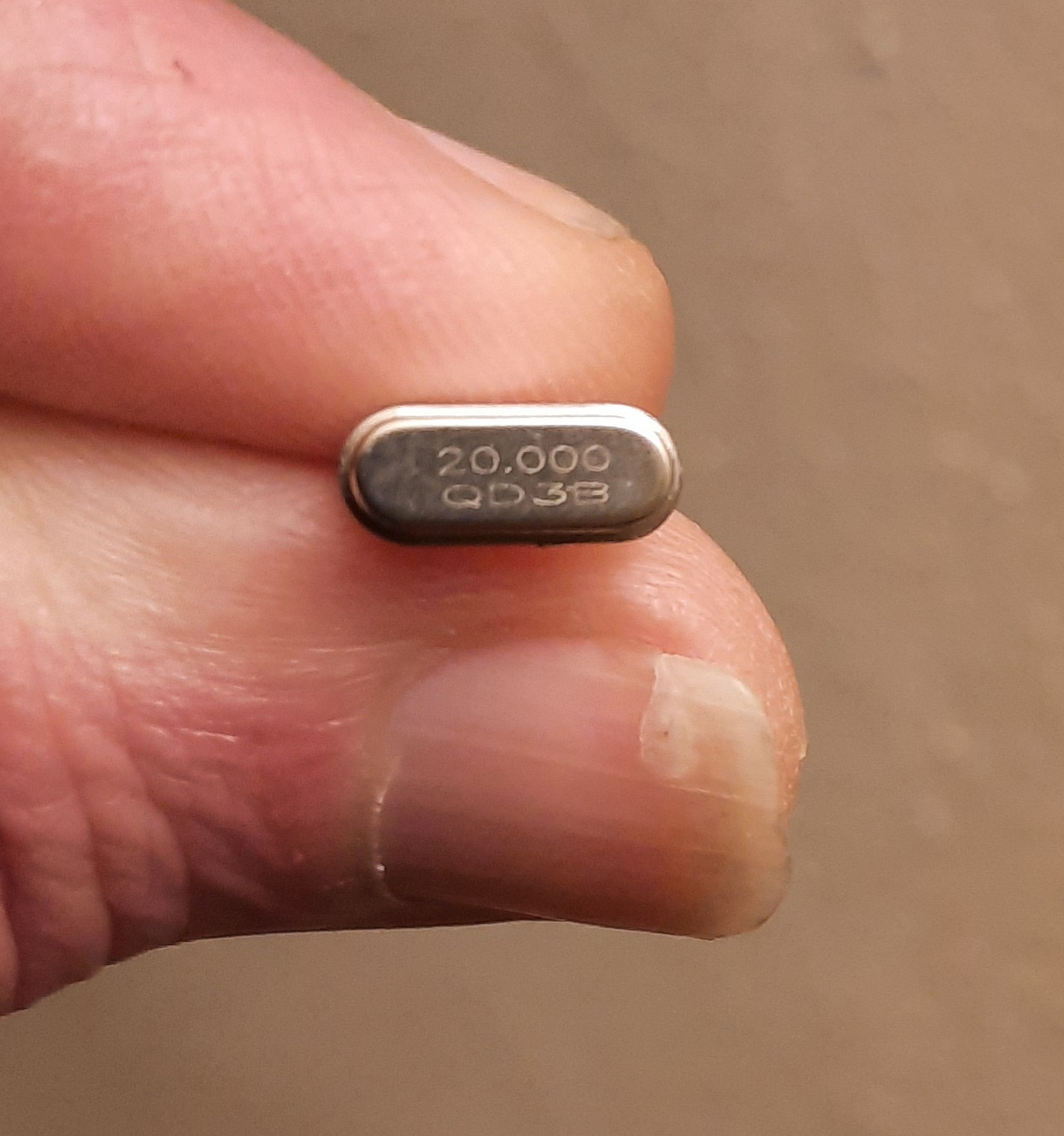

La scelta per la voce dell'oscillatore dipende invece da quello che si decide di usare: se prendi il tuo quarzo da 20 MHz potrebbe(non ricordo bene) essere coerente l'opzione HS, altrimenti con una frequenza più bassa si imposta XT.

Ciao, l' oscillatore dovrebbe essere da 20mega, quindi dovrebbero andare bene 2 condensatori a disco ceramici da 22pF. Sulla pastiglia ho letto 22 J 1KV, credo siano senza polarità.
Il condensatore 100nF devo procurarlo, credo quelli ceramici (o comunque senza polarità) siano più adatti.

Messaggioda Foto Utenterea » 4 feb 2024, 19:39
Ecco questo è l' oscillatore, dovrebbe essere un 20mega, quindi di tipo HS
