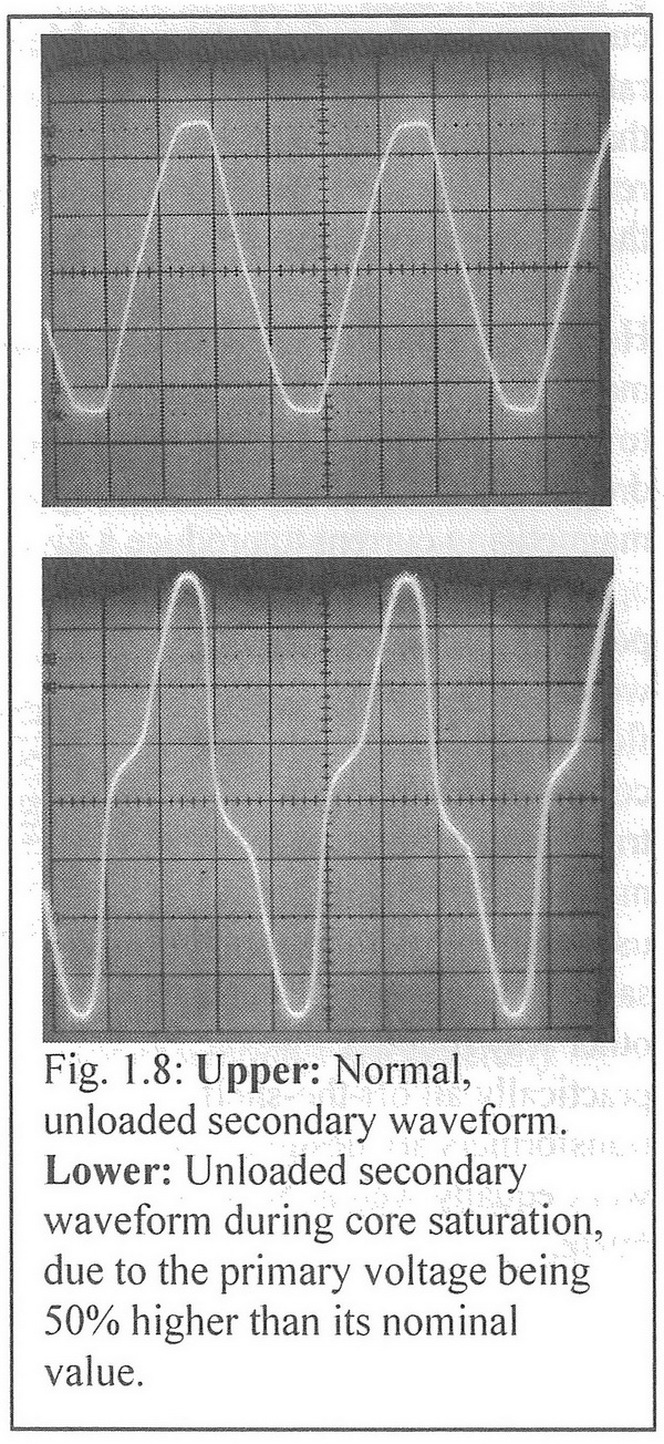

Ho degli amici australiani che ricorrono spesso sia alla connessione dei trasformatori Back to Back o a moltiplicatori di tensione per realizzare alimentatori per i loro amplificatori a valvole, ci sono alcune cose da tenere a mente per poter percorrere queste strade
Proponi ci collegare il secondario del primo trasformatore al secondario del secondo trasformatore per ottenere al primario del secondo trasformatore una tensione maggiore di 230V
A parte il fatto che aumentare la tensione sui fili del secondo trasformatore potrebbe creare problemi per quanto riguarda l'isolamento e quindi la possibilità di corti tra spira e spira, i trasformatori vengono prodotti con livelli di isolamento superiori rispetto le tensioni di targa per cui, se non si esagera si hanno buone probabilità di non avere problemi per aver superato la tensione di targa
C'è però da tener presente che se su un avvolgimento previsto per una certa tensione si fa scorrere una tensione superiore il core del trasformatore va in saturazione, di conseguenza si surriscalda e facilmente si va incontro al cedimento dell'isolante con conseguenti corti tra spira e spira
Considerando i due trasformatori come se avessero un unico secondario avremmo
1) 230V primario --- 30V secondario
2) 230V primario --- 18V secondario
Calcoliamo il rapporto di trasformazione
1) 230 / 30 = 7.6
2) 230 / 18 = 12.7
Se i 30V del 1° trasformatore fossero mandati al secondario del 2° trasformatore la tensione in uscita sarebbe di 381V AC
Ma questo abbiamo visto che è da evitare
Si potrebbe, invece, usare i 18V in uscita dal 2° trasformatore mandandoli al secondario del 1° trasformatore per ottenere in uscita una tensione di 136.8V AC
Tensione AC che sarebbe comunque bassa per i tuoi scopi
Ipotizzando di abbinare ai trasformatori così connessi un duplicatore si potrebbe avere una tensione di circa 325V DC, mentre usando un quadruplicatore si arriverebbe ad avere circa un 600V DC, decisamente troppi anche considerando di usare un circuito con mosfet come regolatore della tensione, avresti molta potenza dispersa sotto forma di calore ed anche questa non è una buona cosa
Oltretutto si deve considerare che usando un duplicatore la tensione raddoppia ma la corrente disponibile si riduce a metà e se si usa un quadruplicatore si arriva ad avere un quarto della corrente disponibile
Anche cercando di salvare il salvabile combinando un moltiplicatore di tensione che sfruttasse in ingresso le due tensioni dei secondari sommate pari a 48V AC (30V + 18V) non si farebbe molta strada, per arrivare alla tensione di 400V DC bisognerebbe ricorrere ad un ottuplicatore, la corrente disponibile si ridurrebbe ad un ottavo di quella AC ed il livello di stabilità della stessa non sarebbe il massimo anche usando condensatori elettrolitici di grossa capacità
A parte tutte le considerazioni precedenti, tieni presente che per alimentare una el84 la tensione di solito è circa 320V DC e per avere 320V DC se usi un ponte di diodi per raddrizzare, ti servono circa 230V AC
Se ti potessi procurare due trasformatori con identico secondario collegandoli Back to Back potresti ottenere 230V AC isolati galvanicamente dalla rete che una volta raddrizzati (con ponte di diodi) arriverebbero a circa 320V DC e delle el84 le potresti anche alimentare, ma questo solo in teoria, in pratica ci sono delle perdite per cui la tensione che otterresti sarebbe fluttuante al variare del carico e questo se può anche essere accettabile (e magari anche gradito) in un amplificatore da chitarra non lo è di sicuro in uno HiFi
