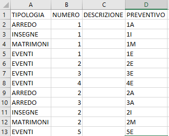

Salve a tutti.
ho a disposizione un elenco dei preventivi fatti. Questo elenco è composta da quattro colonne, la prima colonna è riferita alla tipologia al quale il preventivo è destinato, la seconda riguarda il numero progressivo in base alla tipologia scelta nella colonna prima, la terza colonna è una descrizione semplificata del preventivo, la quarta colonna è il risultato del numero progressivo seguito dall'iniziale della tipologia scelta.
Attualmente il numero progressivo è manuale, vorrei creare nella seconda colonna in automatico un numero progressivo in base alla tipologia.

Se ho capito bene dovresti risolvere mettendo nella prima cella della colonna b la seguente formula, da copiare poi in tutte le celle della colonna
=Se(a1<>"";conta.se($a$1:a1;a1);"")

ho provato la tua formula è funziona ed è quello che cercavo, ho solo sostituito il <> con =, ovviamente tra le virgolette ho inserito il testo da cercare e nel criterio della funzione conta.se ho inserito il testo da contare.
E nell'ultima tra le virgolette della funzione se ho inserito nuovamente tutta la formula modificando solo il testo da cercare.

Il se nella formula serve solo a non scrivere niente nella colonna b fino a quando non c'è un valore nella colonna a, ed il valore da cercare avevo capito fosse quello nella colonna a quindi non dovresti scrivere direttamente il valore nella formula... ma se funziona...

forse un'immagine vale più di mille parole.
