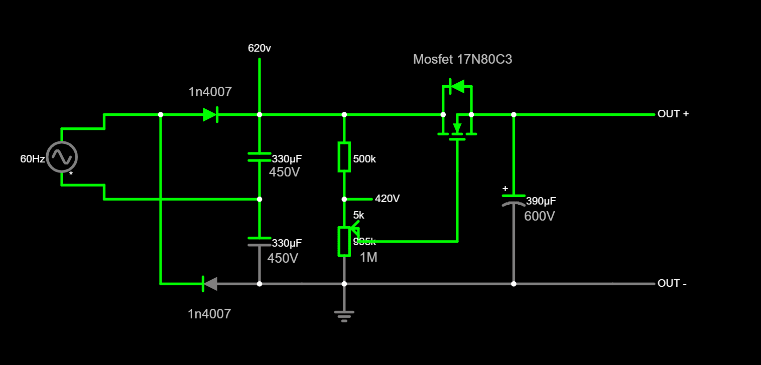

Facendo un po’ di conti e presupponendo di alimentare i filamenti con un altro alimentatore avrei bisogno di :
Anodica per 3 doppi triodi 12ax7: stando larghi 5ma a triodi, diciamo 30ma.
Anodica per una coppia di el84 p singola el34: 120ma stando larghi.
Diciamo che in totale per alimentare la board di prova che ho auto costruito mi servirebbero circa 150ma.
Se l’alimentatore deve essere variabile e la tensione massima 400v dovrà erogare circa 60w
Essendo i 2 trasformatori da 120va non dovrei avere problemi.
Il circuito che avevo pensato è un duplicatore di tensione che dovrebbe avere in uscita circa 460v. La regolazione potrebbe avvenire tramite un mosfet ad alta tensione.
Non so se usare un transistor in uscita per regolare la corrente massima o se usare il buon vecchio fusibile .

Rieccomi, ho fatto qualche test e ho fatto questo circuito. La tensione in uscita da i 2 condensatori in serie è circa 620v. L’ho mandata direttamente al mosfet abbassando la tensione sul gate di circa 200v. Sull’uscita ho collegato un altro condensatore da 390u.
Allego lo schema e chiedo a voi suggerimenti.
Qui nel forum si è parlato di circuiti simili, se fai una ricerca dovresti trovare i thread
Riguardo alla tua situazione, non sto a discutere sul regolatore in sé, tra l' altro i circuiti a Stato Solido mi sono piuttosto ostici, ti ricordo solo che con 600V in ingresso ridotti di 200V avrai una grande dissipazione di calore da gestire

..., ho fatto qualche test
Prima del circuito? Quali ?
Il verbo "fare" è generico, assume vari significati:
"l'ho fatta " , "me la sono fatta", " me la sono fatta fare",
"ho fatto un bambino"
Intendi dire che lo hai montato/cablato?
E che lo hai provato?
Lo hai provato con l'uscita a vuoto o sotto carico?
Se sotto carico che valore di corrente erogata?
Forse se aggiungi un condensatore fra gate e massa, filtra meglio.
Ho cablato la parte prima del mosfet, volevo controllare i valori di tensione dopo il duplicatore. Sto aspettando il mosfet. Preso da 800v 17A. L’ho provato prima a vuoto e poi con una resistenza al caricoda 1w da 560k con una corrente di 0,7ma. I valori sono molto simili alla simulazione di ltspice. Con una resistenza al carico di 2,7k dovrebbe erogare circa 150ma.(60w) Purtroppo una resistenza dalla potenza così alta non la ho al momento.
