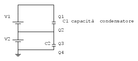

la frase non mi è chiara, ciascuna armatura delle due di un condensatore ha due facce, una verso l'altra armatura, una sul lato opposto, a quali ti riferisci? Oppure ti riferisci alla somma delle cariche su ogni armatura?
ho disegnato uno schema che spero modelli lo stato fisico del fenomeno. Inserisci le relazioni che ritieni corrette.

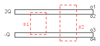

Se faccio Gauss su S1: non c'è flusso di campo elettrico, in quanto non la carica libera all'interno di un conduttore è 0 e lungo la superficie laterale il campo è parallelo alla normale della faccia, quindi le due densità di carica devono essere uguali in modulo e opposte, \sigma_2=-\sigma_3 ossia Q_2=-Q_3.
Se faccio Gauss su S2: qui c'è flusso di campo elettrico in quanto la densità di carica interna alla superficie è uguale alla densità di carica residua dell'insieme delle due lastre, quindi per simmetria \sigma_1=\sigma_4 ossia Q_1=Q_4.
Dalle condizioni iniziali Q_1+Q_2=2Q e Q_3+Q_4=-Q, quindi portando al limite le superfici di integrazione trovo:
Q1=Q/2
Q2=3/2Q
Q3=-3/2Q
Q4=Q/2
Non so quanto sia rigoroso, ma credo si potesse anche usare la sovrapposizione degli effetti trattando le due lastre come singole lastre piane indefinite e usare Gauss sulla risultante del campo elettrico.
Secondo me bisogna giustificare questa affermazione. Le due piastre hanno cariche asimmetriche.

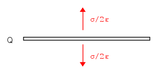

Io me la sono semplificata così: se guardiamo sufficientemente da lontano il sistema, la distanza tra le due lastre diventa trascurabile rispetto all'intero dominio, e il tutto sarà assimilabile ad un'unica lastra piana indefinita con carica totale netta effettiva Q.
Il campo che produce equivale ad assumere una distribuzione superficiale di Q/2 su ciascuna delle due facce.

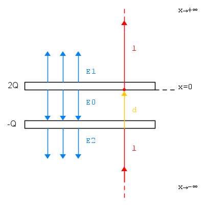

O in alternativa, restando nel dominio originale, si può provare a fare una circuitazione del campo elettrico "andando e tornando dall'infinito": se il campo non fosse simmetrico al di fuori si violerebbe la conservatività del campo elettrostatico.
Seguendo la linea rosso/gialla che parte e torna dal puntino rosso in x=0 trovo che E_1l-E_2l-E_0d=0, cioè E_1-E_2=E_0d/l. Ma siccome vado e torno dall'infinito, facendo il limite l\rightarrow \infty il termina a destra tende a 0 (E_0d è costante e finito), per cui alla fine trovo che l'unica soluzione possibile per avere circuitazione nulla è che sia E_1=E_2, ossia che ci sia la stessa distribuzione superficiale \sigma_1=\sigma_4 per produrre lo stesso campo all'esterno.
