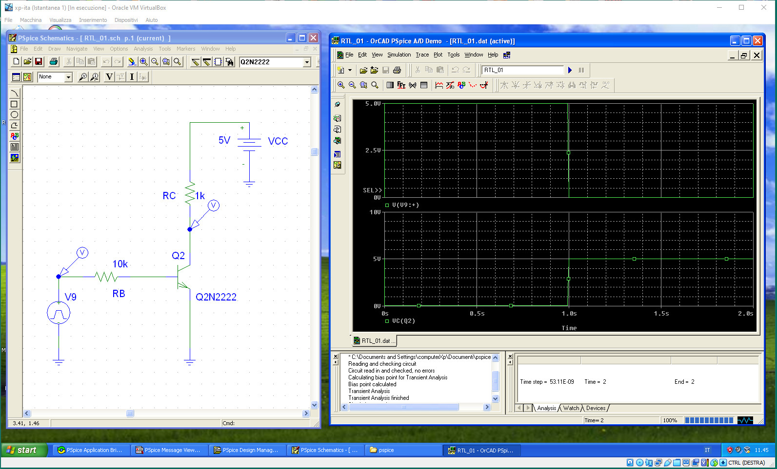

[12] Re: Circuito RTL con PSpice
Messaggioda Foto UtenteOmi » 25 feb 2024, 19:16
Questo è il link del file. Ho provato a caricarlo con l'allegato ma non va, ho provato a cambiare anche estensione come consigliato,ma niente.
https://files.fm/u/xc6k8z9frq

Messaggioda Foto UtenteIsidoroKZ » 26 feb 2024, 1:32
E` vero che ho fatto un po' di confusione, pero` anche tu non sei da meno :-). Non ricordavo bene, l'estensione .txt non e` permessa. Una accettabile e` .zip. Ho solo aggiunto .zip al file originale NON l'ho zippato! Per riottenere il file originale basta cancellare dal nome del file .zip.
Nel titolo del messaggio dici PSPice, poi nel testo del primo messaggio dici LTSpice. Quale dei due? Dal file che hai mandato stai usando PSPice, versione 9.1 (che e` abbastanza vecchiotta). Se qualcuno ha pspice puo` dare un'occhiata al file allegato?
Il mio suggerimento e` di passare a LTspice, piu` veloce, piu` facile da usare e senza limitazioni sul numero di componenti.
(Edit: avevo dimenticato di allegare il file!)

[14] Re: Circuito RTL con PSpice
Messaggioda Foto UtenteGioArca67 » 26 feb 2024, 13:49
Se hai difficoltà ad allegare il file che descrive lo schema, visto che è testo e nemmeno dovrebbe essere troppo lungo, non puoi metterlo direttamente all'interno di un post (ad es. fra i tag code)?
Difficilmente si scaricano file sconosciuti messi chissà dove, e per altro è anche contrario alle regole del forum poiché a distanza di tempo potrebbero non essere più disponibili link esterni.
Comunque prova a ricontrollare la net list verificando che i negativi dei generatori e l'emettitore del transistor siano correttamente collegati al riferimento.

[20] Re: Circuito RTL con PSpice
Messaggioda Foto Utentestefanodelfiore » 27 feb 2024, 17:53
Bene OMI con un editor testo ho letto il file RTL.sch, ho visto dall'intestazine che è stato creato con la versione 9.1 di pspice suppongo la versione demo per studenti.
Ho visto che alla riga 43 e 44 si fa riferimento a due librerie che potrebbero essere sul tuo PC, le ho eliminate.
Su una macchina virtuale XP ho installato la versione 9.1 di pspice che molti anni fa ho usato, ho caricato il file RTL_01.sch che non è altro il tuo file RTL.sch modificato e al posto del transistore presente sullo schema ho utilizzato il 2n2222 della libreria standard di pspice. Ho lanciato la simulazione e il tutto ha funzionato, allego i file rtl_01.jpg (screenshot) della simulazione e il file RTL_01.zip che contiene vari file relativi alla simulazione.
Una nota tecnica le logiche rtl un tempo erano caratterizzate a 3,6 V di alimentazione.
Ora ti vorrei chiedere perché ti ostini ad usare un simulatore che è datato tra il 1999/2000 praticamente 24 anni fa e forse anche in versione demo quando esistono simulatori circuitali come Ltspice o Qspice che sono gratuiti e senza limitazioni. Questi simulatori sono molto diffusi e di questi trovi tutta la documentazione che desideri.
Sinceramente usare oggi pspice 9.1 non ha alcun senso è solo una perdita di tempo e per dirla fuori dai denti una fesseria
