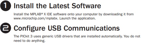

@lelerelele, se installi MPLAB X IDE non ti serve altro: vedi vedi la guida rapida.
Poi, se il PICkit3 non è visibile sulla porta USB non c'è da porsi nemmeno la questione dell'aggiornamento del firmware perché, appunto, non è raggiungibile; altrimenti non capisco a quale firmware tu faccia riferimento.
Lo scrivo ancora: il sistema operativo(trattandosi di Win10, se non erro) non presenta problemi di compatibilità per l'uso del PICkit3.
lelerelele ha scritto:(...) oppure potrebbe essere che il tuo pickit non funzioni.
lo abbiamo già scritto, questa possibilità è stata ipotizzata sin dall'inizio, ma sino a che tutte le verifiche richieste allo OP non danno esito negativo resta una affermazione fine a se stessa.
