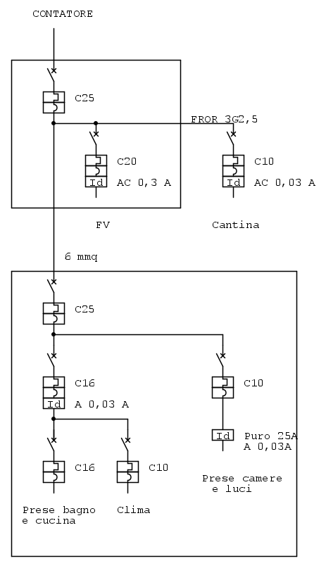

Gizeta ha scritto:Avrei pensato di realizzare la configurazione che allego come immagine
Cosa ne pensate?
Visto che hai già realizzato lo schema con FidoCadJ, perché non la inserisci nel formato corretto?
Sarà possibile, per gli altri utenti, apportare facilmente eventuali modifiche.
Vedi qui le istruzioni.

Messaggioda Foto UtenteGizeta » 28 feb 2024, 10:05
Quattro moduli, occupati ora 2 dal generale appartamento e 2 dal IMTDiff. del fotovoltaico.
Potrei forse recuperare 2 moduli dal quadro del condominio lì a fianco, che soluzione proponi?

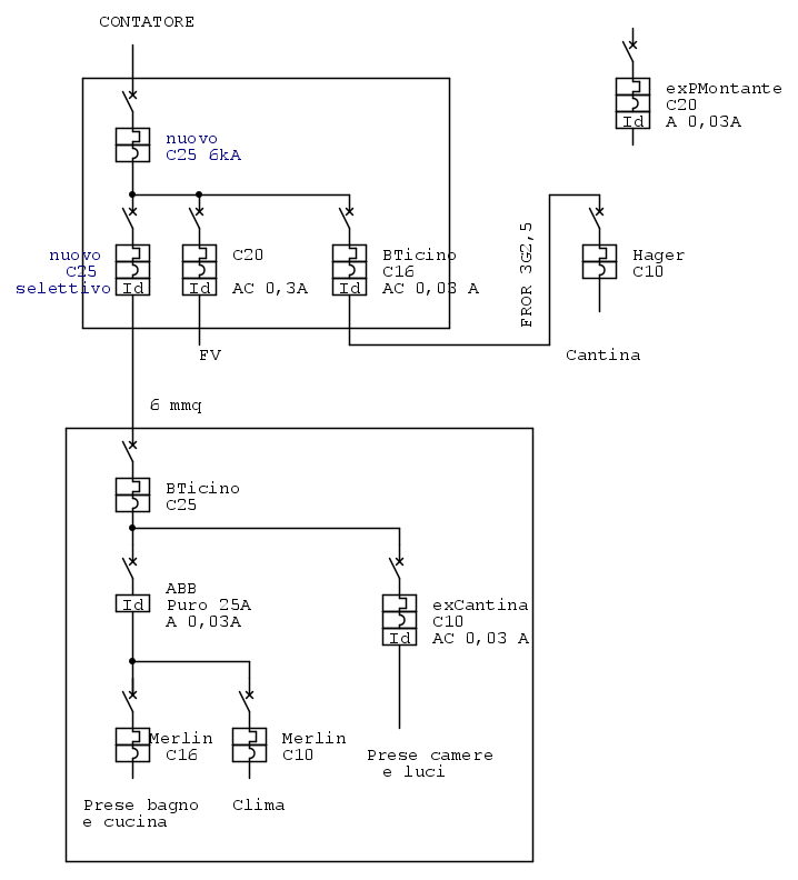

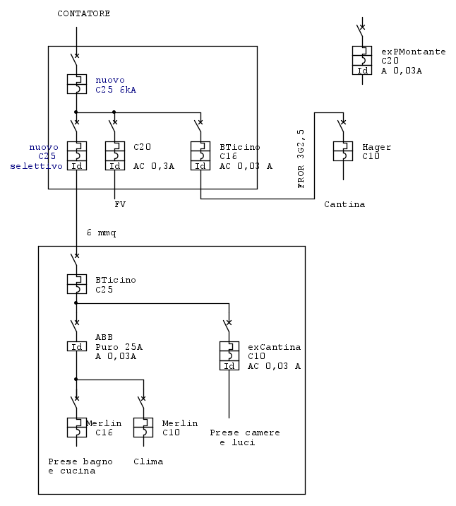

Messaggioda Foto UtenteSediciAmpere » 29 feb 2024, 13:29
L'ideale sarebbe così, ho cercato di riutilizzare il più possibile i componenti già in tuo possesso. Comunque, come ripeto, se non ci sono disagi rilevanti nel funzionamento, io non toccherei niente (tra l'altro può darsi che la potenza disponibile sia maggiore di 6 kW e quindi tu abbia un progetto che andrebbe modificato) e in ogni caso sconsiglio di mettere tu stesso mano ai quadri elettrici se non sei abilitato.

Messaggioda Foto UtenteGizeta » 29 feb 2024, 15:52
Grazie SediciAmpere, penso che seguirò il tuo schema senza però inserire il nuovo C25 differenziale selettivo nel quadro contatore, sia perché al massimo riesco a recuperare 2 moduli sia per evitare di avere un differenziale fuori dall'appartamento ( la cantina è a parte in ogni caso ).
Ovviamente il lavoro lo farà personale abilitato.

Messaggioda Foto UtenteSediciAmpere » 29 feb 2024, 17:01
Dovrei riguardarmi la 64-8, non ricordo se è conforme un montante misto altri a singolo isolamento senza protezione differenziale.
Il montante della cantina, in PVC e protetto cdal solo C-25 è proprio al minite come I²t, se riesci a farcelo entrare sarebbe meglio proteggerlo dal cortocircuito con un C-16 o C-20 alla base; probabilmente è per questo motivo che era stato messo il generale da 20 Ampère
