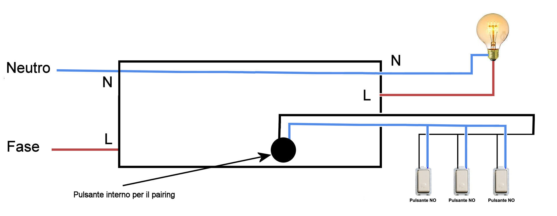

[4] Re: Sostituire relè Finder con Sonoff Basic R2
Messaggioda Foto Utentejova » 29 feb 2024, 19:18
Questo è lo schema che pensavo di fare.

[5] Re: Sostituire relè Finder con Sonoff Basic R2
Messaggioda Foto Utentejova » 29 feb 2024, 20:45
Penso che la mia non sia una buona idea perché nel momento in cui si preme un pulsante, sul neutro ci saranno 230V e come minimo si brucerebbe il Sonoff. O no ?
Mi sa che devo mettere mano al corrugato e togliere il neutro dal comune e infilarci dentro un altro filo.

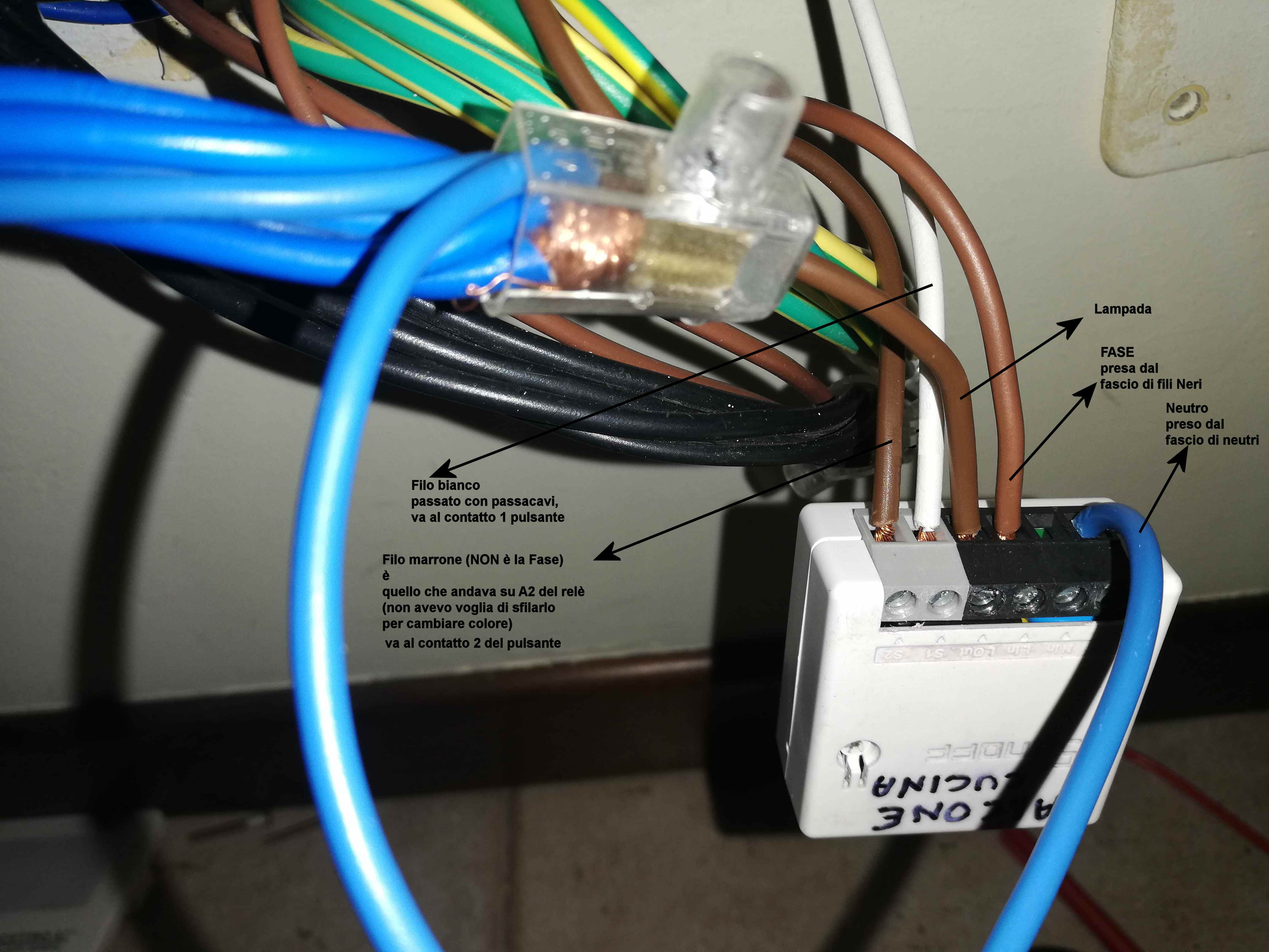

[6] Re: Sostituire relè Finder con Sonoff Basic R2
Messaggioda Foto Utentejova » 14 mar 2024, 14:26
Comunque, ho realizzato lo schema precedente, togliendo il neutro dai pulsanti e rendendolo un semplice filo da usare su uno dei due contatti dei pulsanti, ma il Sonoff mi è scoppiato come ci fosse stato un corto tra fase e neutro cosa che non mi spiego avendo prima testato le continuità con un tester. Cosa può essere successo ?

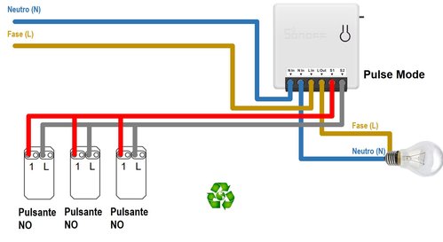

sono abbastanza consapevole degli inconvenienti, e della teoria, dell'elettrotenica quando usata a cuor leggero, è la domotica che mi è nuova, sebbene abbia già installato due Zigbee L2(quello senza neutro) e un Basic R2, ovvio sempre dopo averli testati, e con la tensione di rete !
Mi accorgo solo adesso che il titolo del thread riguardava il Basic R2 mentre nel frattempo ho cambiato device e ho usato il Mini R2, è questo che si è bruciato. Forse sarebbe successo lo stesso anche con il Basic R2, boh non lo so...comunque, allego la foto del MiniR2 dopo il botto, con i collegamenti e anche lo schema che ho seguito

Nulla so di tali aggeggi, ma se quelli sono i collegamenti che hai eseguito, tramite la lampada hai connesso un Lout con un Nin, penso che possa essere "esploso" per quello.
Messaggi: 15300
[10] Re: Sostituire relè Finder con Sonoff Basic R2
Messaggioda Foto Utentejova » 15 mar 2024, 0:20
claudiocedrone ha scritto:tramite la lampada hai connesso un Lout con un Nin
Il funzionamento, per quello che ho capito io, dovrebbe andare cosi: quando viene premuto il pulsante, la fase che c'è su Lin va su Lout dove c'è l'altro capo della lampada e questa si accende.
tramite la lampada, in che senso ?
Io ho seguito lo schema sopra con il mini R2, in base al quale, visto che la lampada da un lato è connessa già direttamente al neutro, mi sono limitato a collegare solo l'altro capo della lampada al punto Lout del miniR2.
