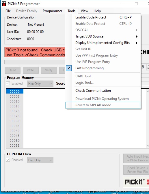

Messaggioda Foto Utenterea » 2 mar 2024, 22:58
Ho fatto una ricerca ed il pickit5 risulta essere compatibile con 16F877A (uno dei pochi dispositivi supportati da LDMICRO).(Vedi pag.39).

[55] Re: Linguaggio ladder per microcontrollori PIC
Messaggioda Foto Utentelelerelele » 3 mar 2024, 10:26
rea ha scritto:La voce pickit operating system non è cliccabile, se clicco check comunication non accade nulla.
Quanto ho appena scritto fino a qualche giorno fa, quando connettendo il "pickit" (chiamiamolo così) almeno accendeva tutti e tre i led...
Devi provare a disinstallare il driver del pickit, (se lo vede), eliminando anche i file , poi inserendolo in USB ti dovrebbe chiedere di reinstallare il driver.
oppure disinstalla tutto il software PICKIT, riavvia il sistema e reinstallalo.
Ma essendo che da un giorno all'altro ha smesso di funzionare, sono dell'idea che sia saltato. Se anche a cambiare porta non si accende niente credo propio che sia saltato.

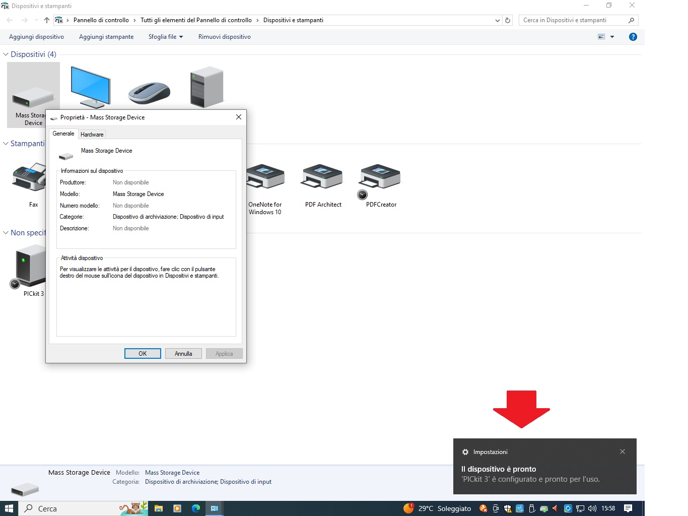

[56] Re: Linguaggio ladder per microcontrollori PIC
Messaggioda Foto Utenterea » 3 mar 2024, 17:20
Allora mi sono accorto giusto un'oretta fa che connettendo il cavetto alla porta USB del PC, quando l'altro capo del cavetto è ancora scollegato dal pickit, sento un segnale acustico (?!) ed il mouse si blocca, come se quel cavetto avesse fili in corto.
Ora a casa di mia madre ho trovato un altro cavetto e collegandolo ho visto questo per la prima volta...
Il PC funziona anche questo con W10...

[57] Re: Linguaggio ladder per microcontrollori PIC
Messaggioda Foto UtenteWALTERmwp » 7 mar 2024, 20:13
rea ha scritto:Allora mi sono accorto (...)
col sospetto ci si movesse sulla lama di Occam mi sembrava coerente insistere un po' alla ricerca dell'attendibilità di quel PICkit3.
Suggerirei di tornare sui propri passi e riprendere le indicazioni relative alla configurazione del progetto in MPLAB X, oltre alle poche note di tipo hardware.
Ero e sono curioso di scoprire se "questo" clone funziona.
lelerelele ha scritto:(...) Devi provare a disinstallare il driver del pickit (...)
come avevo già scritto, con l'ambiente MPLAB X(e questo è il caso) hai già quel che serve.
Se vuoi, ci fai sapere perché insistere su questo aspetto?
Chiedo perché magari ci sono possibilità che non considero.
Grazie.

[59] Re: Linguaggio ladder per microcontrollori PIC
Messaggioda Foto UtenteWALTERmwp » 8 mar 2024, 20:45
Non mi sono espresso correttamente.
Come ho già riportato, mi pare che non occorra alcun driver, il programmatore lo si usa attraverso l'IDE che viene installato.
Quindi mi chiedo: visto che scrivi di driver, lo fai così in modo generico o sai eventualmente qual è il driver del PICkit3 da recuperare?
W - U.H.F.
30,2k 4 8 13
Messaggi: 8982
Località: le 4 del mattino
[60] Re: Linguaggio ladder per microcontrollori PIC
Messaggioda Foto Utentelelerelele » 9 mar 2024, 10:05
WALTERmwp ha scritto:Non mi sono espresso correttamente.
Ora non ho sotto mano il tutto, ne faccio un uso molto saltuario, ci posso guardare.
Detto questo, quando vedi su Windows, sulla barra delle periferiche USB il nome del pickit, significa che Windows riconosce la periferica, e questo può farlo solo attraverso il relativo driver.
Il driver, è quel software specifico per la periferica, che lavorando sotto Windows ne controlla il funzionamento.
Stesso discorso quando guardi nella finestra gestione dispositivi, vedrai che tutte le periferiche hanno in suo driver.
Questo è un problema del tipo. link
Questo è quanto ne so io di Windows. Se nel caso specifico non ha un suo driver specifico ma usa il driver generico USB, ci devo guardare, anche se sembra strano
Se sbaglio, correggetemi.
Saluti.
