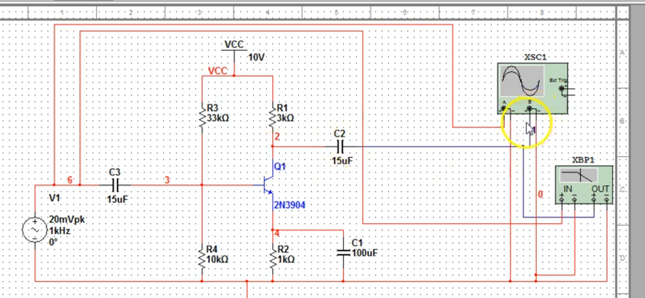

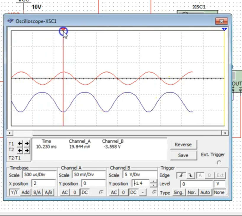

Nella configurazione del transistor ad emettitore comune, vedi esempio in allegato, come puó la tensione di uscita essere negativa, se il circuito è alimentato tra massa 0V e +Vcc 10V? Inoltre a cosa serve il partitore di tensione R3 R4 e perché proprio 33 e 10 kΩ?
Transistor a emettitore comune: dubbi

C2 elimina la componente continua.
R3 ed R4 è la rete di polarizzazione della corrente di base del transitore.
Lascia perdere il simulatore e studia sui libri, se non hai chiaro cosa stai simulando è inutile e dannoso usarlo.
Il condensatore C2 si comporta come una batteria carica al valore di tensione di collettore (circa 5V), con il positivo sul lato sinistro. Quando la tensione di collettore scende al di sotto di 5V(ad esempio va a 3V) la tensione sul lato destro del condensatore scende anche lei e va a 3V-5V (tensione di collettore meno la tensione sul condensatore) e sull'uscita ti trovi valori negativi.
Le due resistenze (partitore di tensione) portano la base del transistore a circa 2.3V, l'emettitore quindi si trova a 1.7V circa e la corrente di emettitore viene fissata a 1.7mA.

Il simulatore è uno screenshot di un video trovato in rete e volevo usarlo a supporto della mia domanda.
IsidoroKZ ha scritto: al valore di tensione di collettore (circa 5V),gvee!.
Puoi spiegare come ricavi il valore di circa 5V?
IsidoroKZ ha scritto:Le due resistenze (partitore di tensione) portano la base del transistore a circa 2.3V, l'emettitore quindi si trova a 1.7V circa e la corrente di emettitore viene fissata a 1.7mA.gvee!.
Puoi dettagliare come calcoli 2.3V, 1.7V e 1.7mA?
La formula potrebbe essere del tipo:
Vout = Vcc - R1*I1 - 1/(ωC)*Iout
Ma:
1) è corretto usare l'impedenza 1/ωC oppure solo quando il segnale è puramente sinusoidale?
2) come calcolo I1? Vcc /(R1+R2)? Mancherebbe la resistenza interna collettore-emettitore del transistor, quanto può valere?
3) come calcolo Iout? Posso trascurarla se ipotizzo resistenza di uscita molto grande o circuito aperto? In questo caso però la formula diverrebbe solo Vout = Vcc - R1*I1 il cui valore non potrebbe essere negativo essendo una tensione parziale tra +Vcc e massa.

Non importa. Tu hai posto la domanda, chi è dall'altra parte del monitor non ha la palla di cristallo. Se vuoi essere aiutato, per norma generale (e questo vale in qualsiasi forum come in ambito professionale), devi mette l'interlocutore nella condizione di capire fin dal principio quale è la situazione, per aiutarti.
Per rispondere alle domande che hai posto a IKZ, da parte mia ti suggerisco di disegnare il circuito con modello a π, non mi intrometto ulteriormente.
electrocompa ha scritto:La formula potrebbe essere del tipo:
No, stiamo parlando di polarizzazione, punto di lavoro statico, senza segnali e senza condensatori.
Trascurando la corrente di base, la I nella R1 è la stessa della R2. La I nella R2 è data dalla tensione sull'emettitore, che è (circa) 0.65V più bassa della tensione sulla base, a sua volta stabilita dal partitore.
Procedi quindi dal partitore, e arrivi alla I di collettore e alla caduta sulla relativa resistenza.

No, non va bene per una serie di ragioni. L'equazione e` impostata male: C e R1 (chi e` C? Se e` C2 scrivilo) non sono in serie. Mi sembra che confonda segnale e polarizzazione, anche se in qualche caso si possano mettere insieme. L'impedenza del condensatore e` immaginaria, manca l'unita` immaginaria...
Manca l'unita` immaginaria e comunque l'impedenza del condensatore pari a -j/ωC vale solo per segnali sinusoidali, e bisogna usare l'aritmetica dei numeri complessi. Per segnali qualunque forse meglio usare la trasformata di Laplace.
Chi e` I1? R2 e` proprio la resistenza di emettitore? Resistenza interna collettore emettitore mi suona sbagliato: dal collettore si vede un generatore di corrente. Disegna il circuito con fidocadj e indica di che correnti parli.
Chi e` Iout? Quella che passa nel condensatore C2? Se metti un carico di impedenza molto alta puoi trascurarla.
Questa che scrivi e` la tensione sul collettore, quando il carico e` infinito. La tensione di collettore non puo` diventare negativa. Il valore negativo che vedi e` sull'uscita dopo il condensatore, che e` carico a 5V, come avevo scritto qualche messaggio fa.
Sai che come si tratta un partitore di tensione, in particolare quello formato da R3 ed R4? Qual e` la tensione sulla base, trascurando la corrente di base?
Avevo in mente posizioni sbagliate sulle resistenze, e ho scritto il testo di conseguenza. Ora ho corretto. Chiedo scusa

Buongiorno,
È evidente che sto facendo un bel po di confusione. Non trovo semplice dopo 22 anni ritornare su questi argomenti, ma comunque non mollo..
Tralasciando schema a Π, che non saprei nemmeno da che parte iniziare, senza andare a farci male con Laplace, vi sottopongo queste formule, per capire se sono corrette:
Partitore tensione base:
Vb=Vcc*R4/(R3+R4)=2,3V
Calcolo Ve:
Ve=Vb-0,65=1,68V
Legge di Ohm su R2:
Ie=Ve/R2=1,67mA
Calcolo tensione collettore:
V2~=Vcc-R1*Ie~=5V
Queste formule portano a dei valori statici e non tengono conto del segnale di ingresso filtrato dal condensatore C3. Come calcolo la variazione di Vb in funzione del segnale di ingresso?
Se C3 15 uF è ideale e privo di resistenza serie di perdita,
Se Xc = 1/(6,28x F x C) è trascurabile, allora La variazione di Vb
coincide con V1.
Il problema si sposta in come varia Vc ?
Dipende dal valore di ri e hfe del transistor.
Il circuito con C1 100 uF che cortocircuita a massa l'emettitore, guadagna moltissimo, ma ha una impedenza di ingresso bassa, è molto dipendente dai valori di hfe (beta) del transistor.
Sarebbe meglio inserire un resistore da una decina di ohm in serie all'emettitore, abbassa il guadagno, aumenta la impedenza di ingresso e rende il circuito meno dipendente dai parametri del transistor. I miei sono solo vaghi ricordi, per una spiegazione servirebbe
