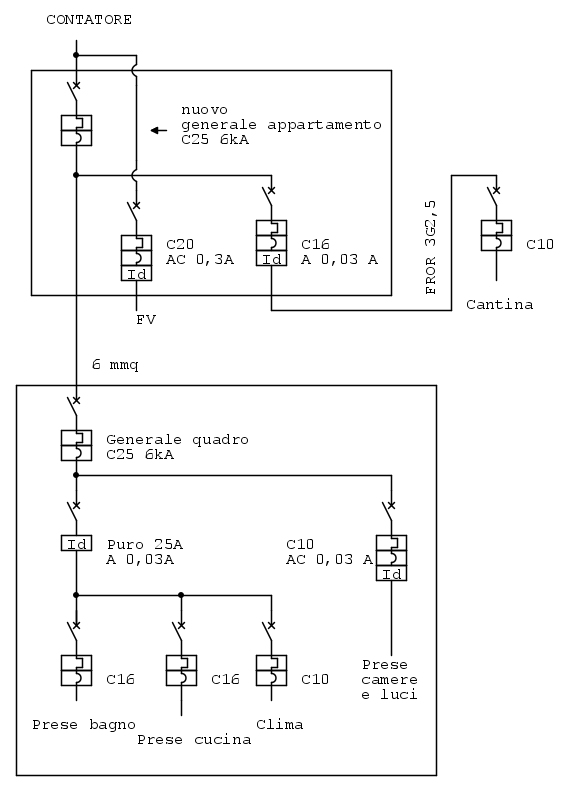

Sono riuscito a recuperare 2 moduli nel quadro contatore, quindi adesso dispongo di 6 moduli.
Questa quindi è la versione definitiva che penso di realizzare:
Rispetto alle versioni precedenti ho ripristinato la separazione prese bagno e cucina nel quadro appartamento ( così quando vanno lavatrice e lavastoviglie e i pannelli producono, posso tirare più dei 16 A che potevo prelevare col IMT unico precedente ).
Ho anche spostato l'attacco del IMD del fotovoltaico a monte del IMT generale appartamento, ho aperto il quadro e il collegamento presente è fatto così.
Foto UtenteGizeta

Messaggioda Foto UtenteMike » 5 mar 2024, 11:03
Gizeta ha scritto:Sono riuscito a recuperare 2 moduli nel quadro contatore, quindi adesso dispongo di 6 moduli.
Corretta.

[25] Re: Modifica protezione montante
Messaggioda Foto UtenteGioArca67 » 5 mar 2024, 18:38
In questo modo non si riesce a sfruttare in pieno l'accoppiata FV - Rete che è limitata dal primo C25A.
2 interruttori in cascata hanno poco senso (cantina)

Messaggioda Foto UtenteGizeta » 5 mar 2024, 18:52
L'impianto FV che possiedo è da 2,85 kW , che sommati ai 3 del contratto Enel fanno 5,85kW. Ne deriva una corrente complessiva , nelle condizioni di miglior irraggiamento, di poco più di 25A. La limitazione del C25 sarebbe quindi veramente minima.
In cantina ho fili da 1,5 mmq, non posso lasciare solo il primo IMD da 16 A ( che è quello che recupero dal quadro appartamento). La protezione da 10A in cantina è già presente, non devo cambiare nulla.
Foto UtenteGizeta

Messaggioda Foto UtenteGizeta » 21 feb 2025, 0:32
Buonasera a tutti,
riprendo questa vecchia discussione per chiedere ancora un vostro parere:
- vorrei inserire un contare di energia per monitorare meglio il consumo degli elettrodomestici in cucina.
Per liberare i due moduli necessari è possibile eliminare il M.T. generale del quadro domestico? Il differenziale puro è protetto dal MT generale del quadro contatore (entrambi da 25A), o sbaglio?
