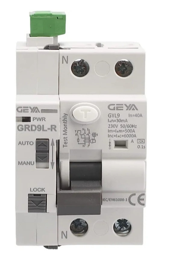

Messaggioda Foto Utentedonciccio » 9 mar 2024, 20:17
Ciao a tutti cosa ne pensate di questo differenziale superimmunizzato con riarmo automatico?
