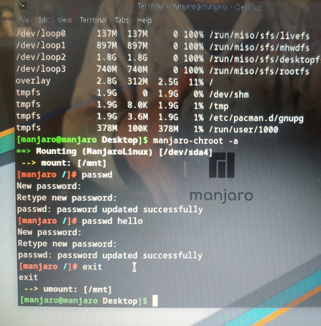

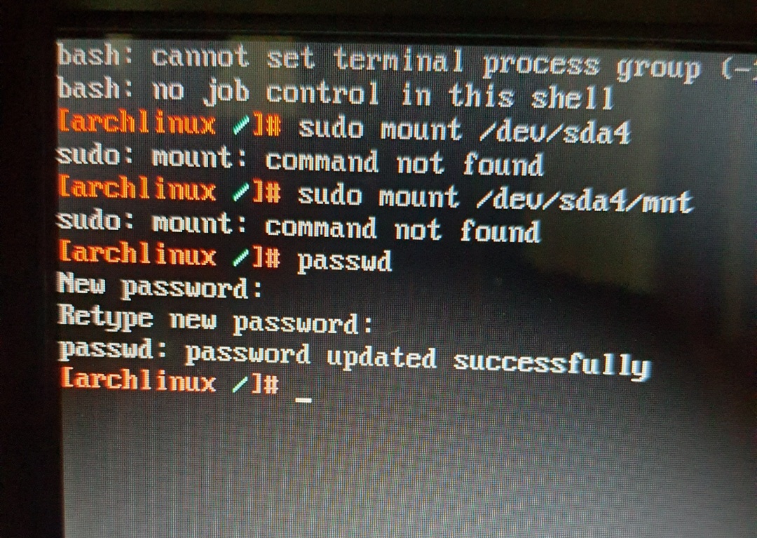

buonasera, nulla da fare,ho riprovato a dare di chroot da live cd ( dopo aver montato la partizione con il sistema operativo) ho provato la soluzione di archlinux proposta prima ma che cambia poco da quella che avevo trovato io avviando con la stringa
Codice: Seleziona tutto
init=/bin/bash
ma nulla da fare,apparente dice password aggiornata, ma di fatto è sempre quella vecchia,non so più che pesci prendere,è un vero peccato dover riformattare solo per la password

La password non viene aggiornata perché il filesystem del sistema non-live non viene montato
Secondo me, il boot con la live non c'azzecca con il cambio della password
Se il sistema non ha altre magagne, deve completare il boot per conto suo
Perciò, per risolvere, proprongo:
- boot del sistema non-live in modalità "maintenance"
- verifica se i filesystems rilevanti vengono montati RW, in caso intervenire
- se i filesystems sono a posto, cambio della password

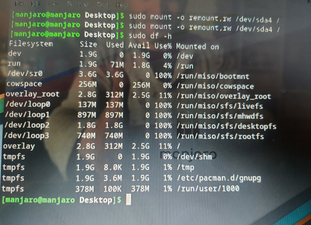

ciao alev,ma quella schermata che ho postato è quella che appare avviando il sistema con l'aggiunta della stringa init.. sulle opzioni di boot del sistema in hdd (senza live cd) ho provato a dare comando di mount ma da errore,forse perché il PC vorrebbe dirmi : è già montato co***ne

Se il boot avviene con la live, allora l'ambiente di sistema caricato è quello della live
Nelle schermate che hai caricato, vedo che non trova il comando "mount" nell'ambiente di shell, quindi per dare il comando mount devi usare il comando per esteso, compreso il suo path
Oppure modifichi il valore della variabile d'ambiente PATH
Come dicevo, la distribuzione live, per adesso non serve, imho
Se vuoi usare la distribuzione live, puoi modificare il file /etc/passwd del disco di sistema togliendo la "x" al secondo campo della riga dell'utenza root
Ovviamente, per fare questo devi prima montare RW il filesystem di /

ok,ok,al tempo... pare che ci sia riuscito a reimpostarla (dal cd live) "forse" io credevo di aver montato la partizione correttamente ma probabilmente non ci ero ancora riuscito.. quindi stamattina ni sono messo a mente lucida a fare prove di comando mount -o remount ecc.. slash spazi messi ed omessi e ecc.. e pare che finalmente l'abbia montata,quindi sono andato di manjaro-chroot e cambio password e pare che si sia aggiornata... menomale.. sarebbe stata una dura sconfitta dover reinstallare tutto... :ok:
