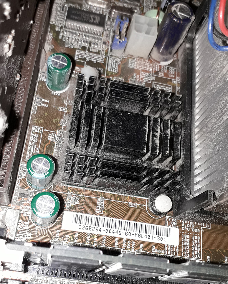

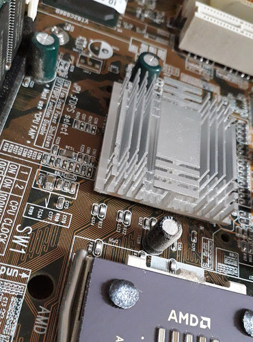

Salve, questi giorni stavo pensando di buttar via due PC desktop datati e inutilizzati da anni di mio padre (mettendo da parte l'hard disk nel caso ci sia qualcosa che lui possa voler recuperare).
Una volta aver smontato i pezzi e messo da parte l'atx, per il quale ho in mente di farci questo https://www.electroyou.it/vicentio/wiki/alimentatore-da-banco-con-atx, ho notato due bei dissipatori.
Uno è fissato con un supporto in plastica che si può rompere, ho provato a farlo passare attraverso il foro nella scheda ma non mi riesce.
L'altro sembra incollato molto bene, cosa potrei fare per rimuoverlo?
allego foto.
dissipatore senza supporti
dissipatore con i supporti in plastica

Probabilmente la pasta termica è diventata colla
Puoi provare a scaldarlo, quello nero con una pinza puoi far saltare le viti in teflon e poi tirare
Tieni conto che se tanto la MB la butti puoi andare di cattive :mrgreen:
Via di cacciavite anche se il chip sotto si rompe e rimane mezzo attaccato puoi sempre limarlo via

I pernetti a molla sono recuperabili (se si pensa di riutilizzarlo nelle stesse condizioni), stringendo le alettine sotto lo stampato finche' escono dai fori (oppure tagliandoli se non li si vuole usare su altri stampati), quelli incollati se non si scollano ruotandoli (e se la scheda e' comunque da buttare), come dice Foto UtenteThEnGi, cacciavitone piatto, forza bruta, e via :mrgreen:
