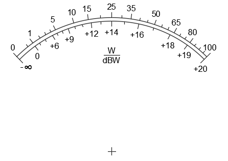

[62] Re: HI-FI; quanti watt sono?
Messaggioda Foto Utentevenexian » 8 giu 2018, 12:45
Ecco la scala quadratico-logaritmica.
Questa è stata un bel casino da fare...
(a me piacciono quelle fresche non filtrate... :cool: )
Scale2.rar
(78.87 KiB) Scaricato 477 volte
Immagine
Foto Utentevenexian
6.369 3 4 7
Messaggi: 2188
Località: Venezia (ma va?)
[63] Re: HI-FI; quanti watt sono?
Messaggioda Foto Utentelelerelele » 8 giu 2018, 15:09
Mi sono sempre confuso con quel moltiplicatore....non era
dBW=10*log(\frac{W}{W0})
ed
dBV=20*log(\frac{V}{V0})
il valore 100W e 20dBw non mi torna.
saluti.
Ultima modifica di Foto Utentelelerelele il 8 giu 2018, 15:31, modificato 1 volta in totale.
4.899 3 7 9
Messaggi: 5505
Iscritto il: 8 giu 2011, 8:57
Località: Reggio Emilia
[64] Re: HI-FI; quanti watt sono?
Messaggioda Foto Utentevenexian » 8 giu 2018, 15:30
lelerelele ha scritto:il valore 100W e 20dBw non mi torna.
Dalla prima delle tue formule, log(100) = 2, da cui...
Immagine
Foto Utentevenexian
6.369 3 4 7
Messaggi: 2188
[65] Re: HI-FI; quanti watt sono?
Messaggioda Foto Utentelelerelele » 8 giu 2018, 15:33
venexian ha scritto:Dalla prima delle tue formule, log(100) = 2, da cui...
Hai ragione, dal rapporto 100 il log è 2, quindi corretto.
ho sempre fatto confusione tra le due.
saluti. :ok:

[68] Re: HI-FI; quanti watt sono?
Messaggioda Foto Utentegico750 » 12 mar 2024, 15:37
amici riesumo questo topic, volevo chiedere a setteali se poi lo ha realizzato e può aiutarmi in quanto vorrei realizzare lo stesso strumento, per ora sto terminando un carico resistivo 8ohm 200w con prese bnc per oscilloscopio...
Foto Utentegico750
65 3
Messaggi: 75
Iscritto il: 6 ago 2021, 9:22
[69] Re: HI-FI; quanti watt sono?
Messaggioda Foto UtenteDatman » 28 set 2024, 15:56
Se vuoi solo misurare la potenza in uscita sul carico resistivo prima del clipping, applica un segnale a circa 1kHz, guardalo all'uscita con l'oscilloscopio e misura la tensione efficace con lo stesso oscilloscopio (soprattutto se è digitale e la misura direttamente) o con un multimetro digitale, quindi fai V^2/R e ottieni la potenza che è in grado di fornire su un carico resistivo di 8 ohm. Un altoparlante o un intero diffusore acustico ha un'impedenza non proprio resistiva ed è variabile con la frequenza. Potresti fare la stessa misura con carichi non puramente resistivi, ma parzialmente capacitivi e altri parzialmente induttivi, verificando sia la stabilità che la capacità di fornire potenza su carichi complessi, come le misure che faceva Audio Review.
Poi, eventualmente, con una scheda compatibile Arduino sufficientemente veloce con un ADC a 16 bit potresti provare a fare una lettura della tensione RMS, facendo appunto la radice quadrata del valore qudratico medio, e visualizzare la potenza su 8 ohm facendo il valore quadratico medio diviso 8. Sul forum di Arduino ho pubbblicato il gaussmetro RMS che ho migliorato prendendo spunto da uno che aevo trovato in rete:
https://forum.arduino.cc/t/magnetometro ... dc/1100262
Quello, però, non arriva a coprire la banda audio.
