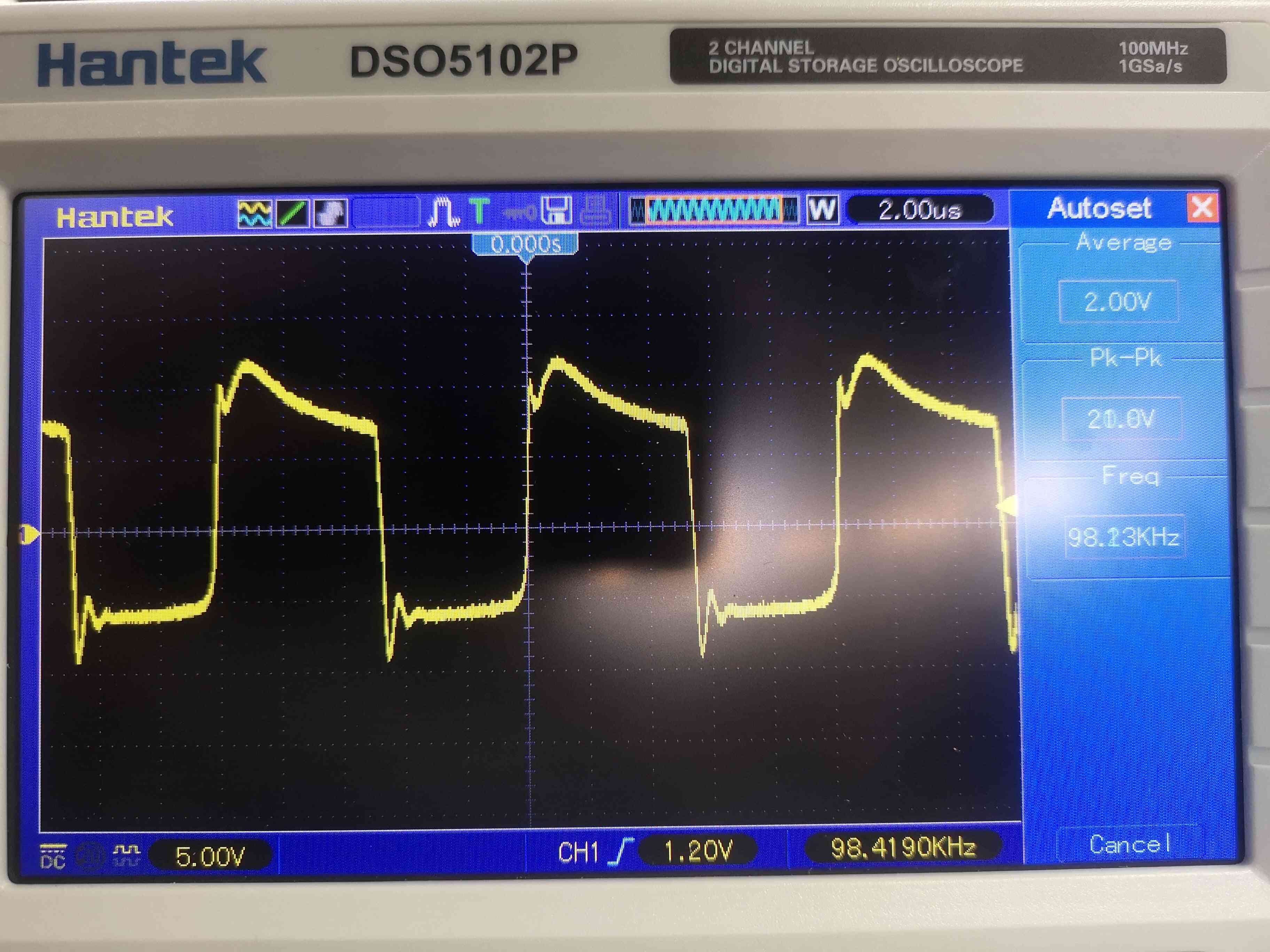

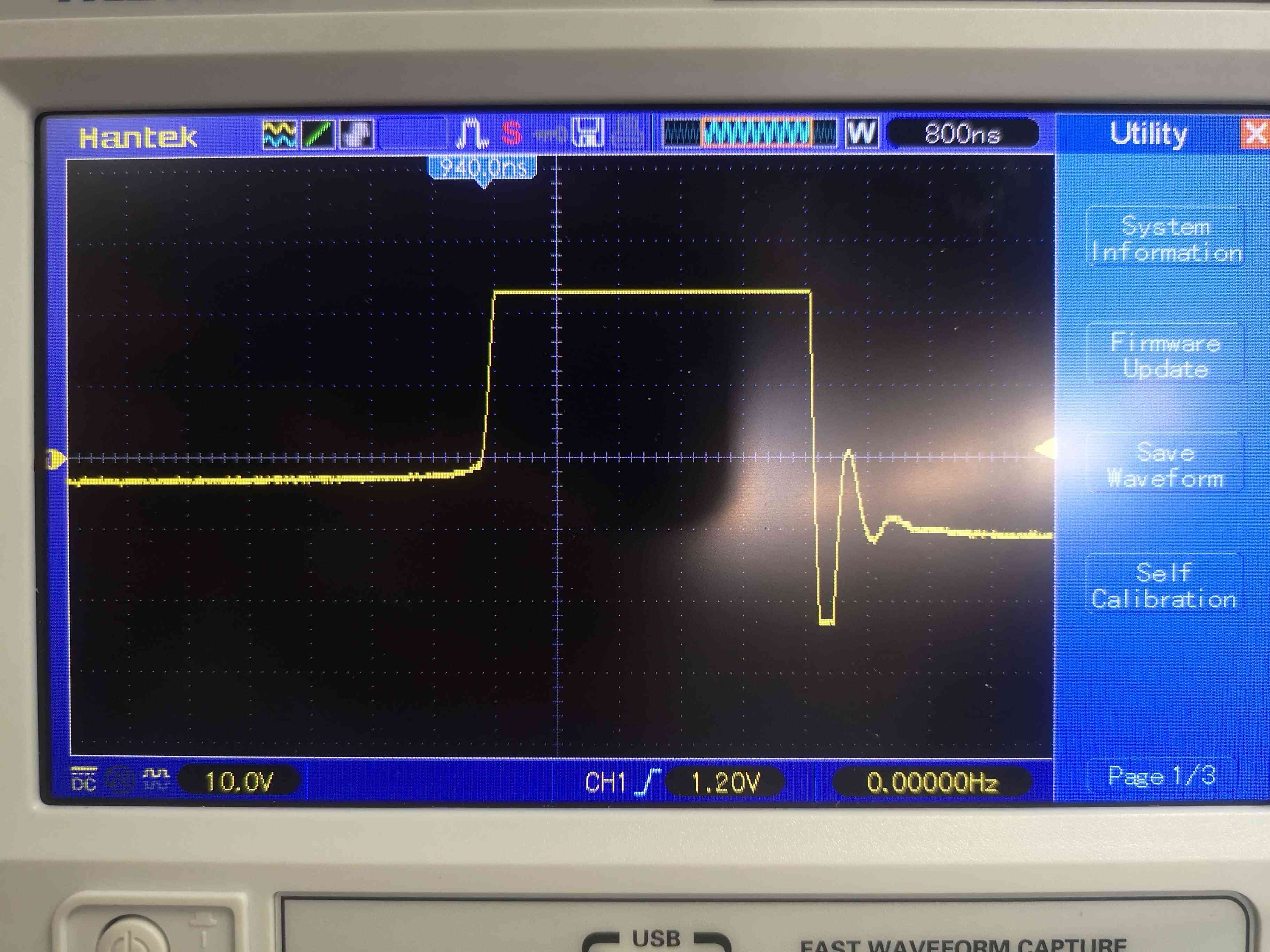

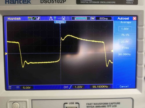

Oggi ho fatto alcune misure sul neon a batteria arrivato da Amazon, ed ecco qui i risultati...
Ora, tralasciando che il neon sia differente da quello che andrò ad utilizzare (questo sotto test è un UV da 4W, il mio sarà un neon bianco), dalle acquisizioni con oscilloscopio posso dedurre che per innescare il neon son sufficienti solo una cinquantina di volt?
